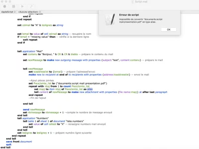

Merci j'ai effectué la modification, donc le mail par correctement mais il n'y a pas la PJ.Bonjour,
Le message signale qu'il ne trouve pas le fichier à cette adresse.
Il faut le chemin complet du fichier du genre:
Bloc de code:{"Macintosh HD:Users:Nom_utilisateur:documents:script mail:presentation.pdf"}
en remplacant: Macintosh HD par le nom de ton disque dur et Nom_utilisateur par le tiens.
tu peux aussi définir le chemin de la P.J. dans une variable.
Bloc de code:--Ajout pièces jointes set cheminPJ to ((path to home folder) & "documents:script mail:presentation.pdf") set PieceJointe_list to {cheminPJ} repeat with nbpj from 1 to count PieceJointe_list set mapj to item nbpj of PieceJointe_list as alias tell content of newMessage to make new attachment with properties {file name:mapj} at after last paragraph end repeat --Fin de l'ajout
tell application "Finder"
set cheminPJ to ((path to home folder) & "documents:script mail:presentation.pdf") as string
end tell
end repeat
--Fin de l'ajout
Hello, toujours le même problème. Dans le mail il n'y a pas la PJ et aucun message d'erreur.Le chemin n'est pas bon avec le nouveau script il faut le prendre dans un bloc tell finder! (erreur de ma part!)
Essai avec ce bloc!
Bloc de code:--Ajout pièces jointes tell application "Finder" set cheminPJ to ((path to home folder) & "documents:script mail:presentation.pdf") as string end tell set PieceJointe_list to {cheminPJ} repeat with nbpj from 1 to count PieceJointe_list set mapj to item nbpj of PieceJointe_list as alias tell content of newMessage to make new attachment with properties {file name:mapj} at after last paragraph end repeat --Fin de l'ajout
Dis moi si c'est bon !
Voila le code :Chez moi je viens de tester, ça fonctionne ! ?
ton fichier s'appelle bien "presentation.pdf" et il est bien au même endroit que ton fichier numbers ?
met ton code complet , que je puisse analyser ...?

je viens d'essayer avec ton script et même soucis la PJ n'est pas prise en compte.Je te remets le script a moi complet, qui fonctionne chez moi.
Ton script ci-dessus fonctionne également chez moi (non compris la gestion de plusieurs feuilles)
Bloc de code:tell application "Finder" set chemin to ((path to home folder) & "documents:script mail:liste.numbers") as string open chemin activate delay 3 end tell tell application "Numbers" set lafeuille to 1 set CR to (ASCII character 13) -- initialise un retour ligne set nbmessage to 0 set leslignes to 2 -- initialise le numéro de la première ligne des clients set lasuite to 1 repeat tell table 1 of sheet lafeuille of document "liste.numbers" -- voir document numbers set blabla to value of cell "B1" -- récupère le texte de la cellule E1 set leslignes to 2 -- initialise le numéro de la première ligne des clients end tell if nbmessage = 50 then exit repeat -- stop si 50 messages tell table 1 of sheet lasuite of document "liste.numbers" -- voir document numbers repeat set celtest to "B" & leslignes as string set letest to value of cell celtest -- controle si mail déja envoyé if letest = "X" then set leslignes to leslignes + 1 else exit repeat end if end repeat set celmail to "A" & leslignes as string set celsuite to "A" & (leslignes + 1) as string set suite to value of cell celsuite set lemail to value of cell celmail as string -- recupère le nom if lemail = "missing value" then -- vérifie si la derniere ligne exit repeat end if end tell tell application "Mail" set contenu to "Bonjour, " & CR & CR & blabla -- prépare le contenu du mail set newMessage to make new outgoing message with properties {subject:"test", content:contenu} -- prépare le mail tell newMessage set toaddresslist to {lemail} -- prépare l'adressed'envoi make new to recipient at end of to recipients with properties {address:toaddresslist} -- envoi le mail --Ajout pièces jointes tell application "Finder" set cheminPJ to ((path to home folder) & "documents:script mail:presentation.pdf") as string end tell set PieceJointe_list to {cheminPJ} repeat with nbpj from 1 to count PieceJointe_list set mapj to item nbpj of PieceJointe_list as alias tell content of newMessage to make new attachment with properties {file name:mapj} at after last paragraph end repeat end tell send newMessage set nbmessage to nbmessage + 1 --compte le nombre de message envoyé end tell tell application "Numbers" tell table 1 of sheet lasuite of document "liste.numbers" set value of cell celtest to "X" -- renseigne numbers mail envoyé if suite = "fin" then set lasuite to lasuite + 1 set leslignes to 1 end if end tell end tell set leslignes to leslignes + 1 -- prépare numéro ligne suivante end repeat save front document quit end tell
