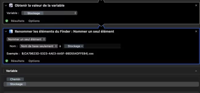

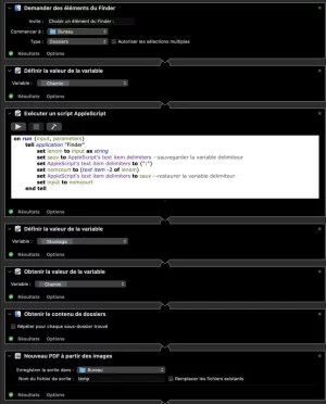

Pour faire ce que tu décris, je ferais cela:
Le détail de la partie script est:
on run {input, parameters}
    tell application "Finder"
        set lenom to input as string
        set sauv to AppleScript's text item delimiters
        set AppleScript's text item delimiters to {":"}
        set nomcourt to (text item -2 of lenom)
        set AppleScript's text item delimiters to sauv
        set input to nomcourt
    end tell
    return input
end run
Dis moi si c'est bon pour toi.
Bonjour zeltron54,
Merci beaucoup pour l'aide, c'est exactement ce que je cherchais, et cela m'a permis de comprendre le fonctionnement de passage de variable
