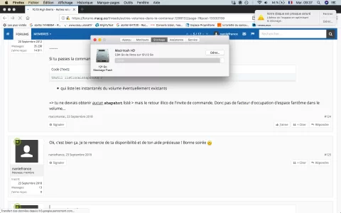

Si tu passes la commande :
tmutil listlocalsnapshots /
  • qui liste les instantanés du volume éventuellement existants
=> tu ne devrais obtenir aucun shapshot listé > mais le retour illico de l'invite de commande. Donc pas de facteur d'occupation d'espace fantôme dans le volume...

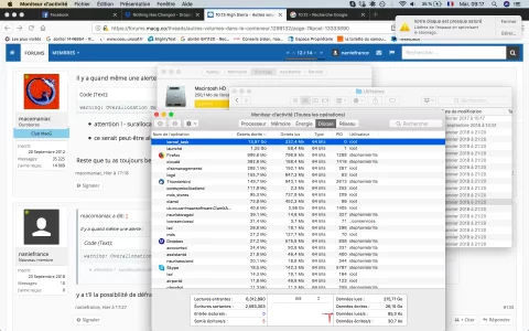

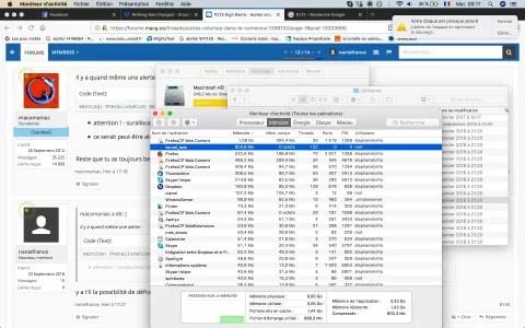

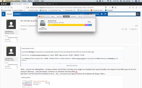

Hello... encore moi, désespérée... j'ai beau enlever mes fichiers, j'ai beau tout ranger sur dropbox (non synchronisée), mon espace ne se libère pas. Au fur et à mesure il diminue... c'est perturbant. Comme si un fantôme me le bouffait :p
Que faire ? J'ai fait recherche malware et virus... rien... je te joins une capture d'écran de l'utilitaire de disque. Merci...

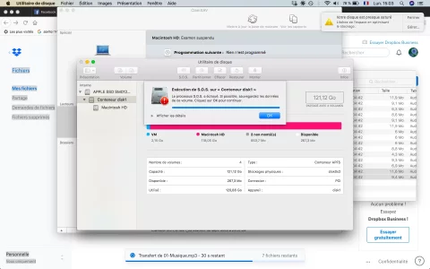

Il y a 117,7 Go de blocs alloués "occupés" au volume Macintosh HD. En regard --> 107,6 Gi = 115,5 Go de fichiers catalogués. Ce qui donne une sur-allocation de blocs de 2,2 Go. Je me demande si ce n'est pas le contenu du volume VM du Conteneur (= 2,2 Go) > lequel est monté dans le volume Macintosh HD at: /private/var/vm > et sert à archiver le contexte de la RAM.
S'il en est bien ainsi > tu as autant de blocs occupés que de fichiers catalogués = 117,7 Go en tout. Il n'y a pas d'espace occupé "fantôme" : tous les blocs "occupés" portent des fichiers catalogués. Ce que montre aussi l'absence de snapshot.
Par acquit de conscience > passe la commande :
diskutil verifyVolume disk1
  • qui vérifie l'apfs
Poste l'affichage retourné.

C'est ce que je fais sans cesse... prenons hier soir. J'ai enlevé encore et encore des dossiers (je je mets donc depuis plus d'une semaine sur DDE) et hier soir j'avais 1,2GB de libre. Et ce matin, je viens d'ouvrir....149,1Mo. Voilà, voilà... c'est comme ça tous les jours. Et je n'ai rien ajouté...juste enlevé. Il y a donc qqch dans le système qui me bouffe l'espace à peine libéré. Et je ne comprends pas ce que c'est.

il y a donc ça... et il ya aussi le kernel_task qui prend énorme....

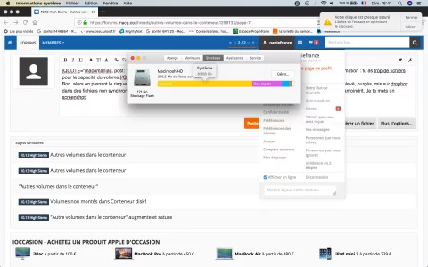

Mon mari a le même ordi... son système prend 16,17 Go !!! Et le mien 97,91 Go. Les deux tournent sous High Sierra.

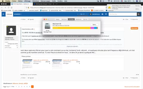

voici deux captures d'écran pour que tu vois comment ça va vite; j'ai éteind l'ordi, rallumé... et quelques minutes plus tard l'espace a déjà diminué...et c'est comme ça de manière continue. Tu vois l'heure à droite en haut... et dans 2h je serai à quelques Mo....

voilà....
