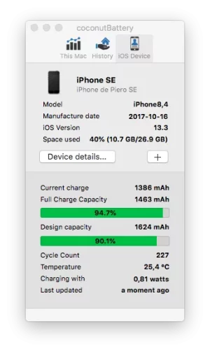

IL faudrait tester la santé de la batterie avec CoconutBattery en premier
La batterie est bonne ,
