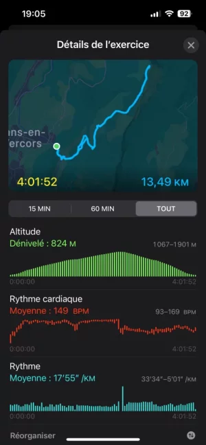

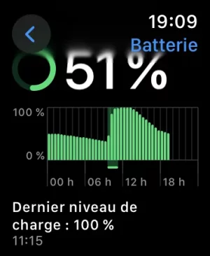

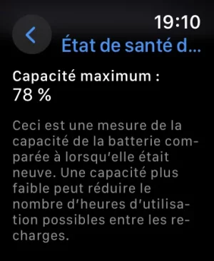

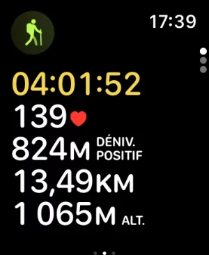

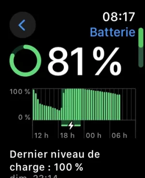

Pour ma part j’ai une AW série 4, avec une batterie qui n’a plus que 78% de sa capacité maximum, et j’ai fait cette après-midi encore une petite randonnée de pile 4h, sans restrictions dans les mesures (fc + gps…), je l’avais chargée à bloc ce midi et j’ai terminé la rando avec encore 59% de batterie, il me reste encore 51% une heure après.
Si tu peux recharger ta montre pas trop longtemps avant avant le marathon, à mon avis elle devrait tenir, si elle se décharge normalement (pente constante pour une activité donnée, facile à vérifier sur le diagramme de décharge)

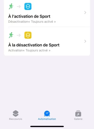

Par exemple avec une automatisation « régler toujours activé » en fonction du mode de concentration (au hasard, sport)
Peux-tu m'en dire plus? Je ne suis pas très familier avec les modes de concentration et les automatisations :(
Il serait possible de désactiver l'always-on uniquement en passant via un mode de concentration (sport par exemple) via une automatisation?
