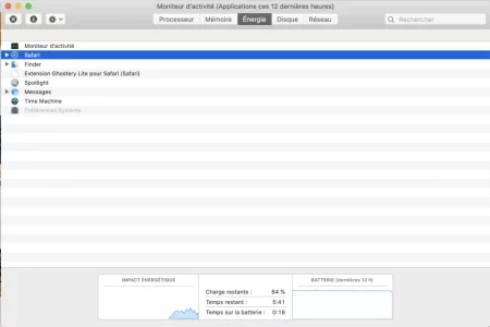

Sentiment étrange avec mon MacBook Pro 2020 aussi. Je l'ai éteint alors qu'il était censé être à 100% (il était branché depuis que je l'avais allumé) et quand je l'ai rallumé il était seulement à 90%. J'ai la fameuse option de gestion de la santé de la batterie activée (10.15.5). Et en 17 minutes d'utilisation seulement, il est passé à 85%...
Le rapport système m'indique une batterie en bon état.
Elle fond à vue d'oeil avec simplement Safari en tache de fond.
EDIT : la luminosité de mon écran, bien que paramétrée sur auto, était bloquée à 100% en permanence (je m'avais mise sur 100% manuellement hier en extérieur), depuis que j'ai retouché au réglage, la consommation de batterie baisse beaucoup moins vite, en revanche je suis dos à ma baie vitrée, soleil couchant, elle fait n'importe quoi, avec le soleil dans le dos la luminosité baisse à fond alors qu'elle serait censée augmenter. Allez comprendre.
