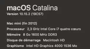

Je viens chercher des conseils pour l'utilisation de mon mac mini (fin 2012) HDD 1To (la config est en PJ).
Celui ci commence à pédaler dans la semoule (le tiroir d'appli met 10sec à s'ouvrir....), j'ai des freeze à chaque ouverture d'appli, ect, ect.
Je fais de la navigation, utilisation bureautique (excel, word,mail,.....), un peu de montage video (des clips de 20min sur iMOVIE).
J'hésite à tenter un upgrade en SSD + 16Go de RAM (env. 180Eur)
ou
Remplacer mon mac mais vu l'utilisation que j'en ai?
Qu'en pensez vous?
Cordialement,
    15,7 KB · Affichages: 199
Bonjour
Excellente machine avec un processeur toujours performant
16 Go + 1 SSD (facile à installer) vont littéralement booster la bestiole ;)
Bonjour
+1
Pour avoir changé l ddd par un SSD dans plusieurs Mac (MP2008, MBP2011, iMac 2011), on gagne énormément en confort d'utilisation.
Par contre, n'ajoute pas la RAM + SSD en même temps : fais d'abord l'un des eux, teste bien ta machine et là seulement, change le 2e.
+1
Par rapport aux problèmes que j'ai avancé : latence, freeze, lenteur.
Quels sont vos avis, je change la ram ou le hdd en SSD?
Le SSD.
Mais d'abord il faudrait peut-être comprendre ce qui ne va pas ? Enfin, si tu veux…
L'idéal est évidemment de faire une clean install sur le SSD ;)
Mes prévisions : un SSD va apporter un énorme changement, passer de 8 à 16 Go sera peu perceptible

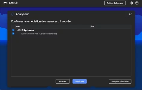

Voila le seul truc qu'il a trouvé.
C'est l'appli que j'ai telechargé sur le store qui me supprime les doublons de photos....
