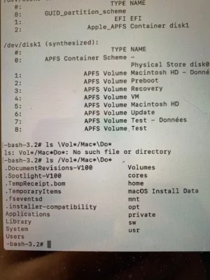

J'ai fais ce que tu m'as demandé mais je n'arrive pas à poster depuis le mac. J'arrive bien sur la page macgénération mais j'ai une erreur quand je veux aller sur ce fil, il est écrit "error composing block page", par contre les autres fils fonctionnent. BIzarre.
du coup je vais joindre une photo ici
    53,7 KB · Affichages: 281
Tu as un Conteneur avec 8 volumes -->
- les 3 auxiliaires : Preboot (prédémarrage) > Recovery (secours) > VM (archivage de la RAM) qui peuvent servir pour plusieurs distributions d'OS apfs contemporaines dans le même Conteneur (il y a alors dans les 2 premiers volumes autant de dossiers intitulés de l'UUID du volume-Système de référence que de distributions démarrables).​
- une distribution Catalina primaire comportant le volume-Système : Macintosh HD & le volume-Données associé : Macintosh HD - Données
- une distribution Catalina secondaire comportant le volume-Système : Test & le volume-Données associé : Test - Données
- un volume Update (quasi vide) destiné à servir de point de montage à un clone démarrable de volume-Système (un snapshot ou instantané apfs) => qui est ici une séquelle d'une installation avortée de Big Sur
Comme ce sont les données du volume Macintosh HD - Données qui t'importent (497 Go) > il convient d'inspecter la distribution actuelle des dossiers de ce volume-Données => pour avoir une idée de l'état de lieux. Je suppose ce volume déverrouillé et remonté. Passe la commande :

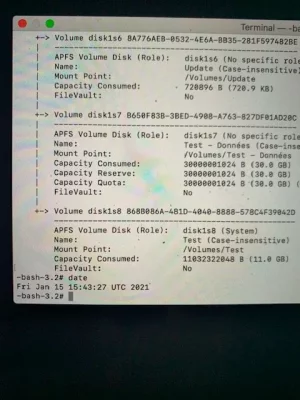

Passe encore la commande :
bless --info /Vol*/Macin*
  • qui affiche le chemin de démarrage actuel de cette distribution de volumes Catalina
Note : ton échec à effectuer une installation de Mojave est peut-être dû à un dérèglement de l'horloge de la carte-mère du Mac. Profites-en pour passer aussi la commande :
date
  • qui affiche la date et l'heure à l'horloge de l'OS d'installation démarré (qui l'a empruntée donc à l'horloge de la carte-mère)

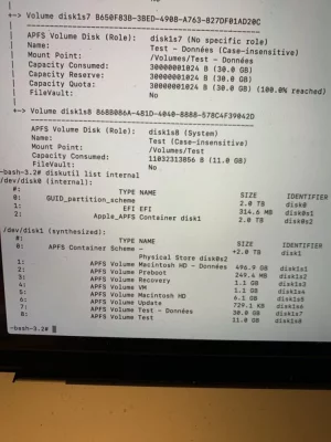

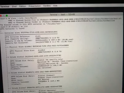

Voici la réponse des 2 commandes.

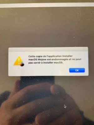

Pour info, en ayant re-téléchargé Mojave sur les serveurs d'Apple et créé une nouvelle clé bootable, ça ne marche pas. En fait quand je fais alt long et que je selectionne la clé en question j'ai ensuite un gros panneau sens interdit (qui signifie il me semble que l'os n'est pas le bon pour cet ordi) alors qu'avec l'autre, au lieu du panneau sens interdit ça démarre sur les 4 choix et je peux déverrouiller le volume en passant par l'utilitaire de disque.
Étant donné que j'y arrive pas avec une clé sous Catalina, ni une clé sous Mojave je suis en train de télécharger Big Sur que je vais mettre en clé bootable pour voir si j'arrive à déverrouiller le volume
Autre info : tu me dis qu'en fait rien ne s'est installé. Je ne suis pas étonné car quelques fois j'avais quelques soucis avec mon Mac, il plantait et redémarrait avec le cadenas (j'ai depuis désactivé le mot de passe interne efi pour pas être embêté), quand il plantait il surchauffait et le ventilo s'enclenchait à fond. J'ai jamais su d'où venait le problème, qui se produisait moins quand j'ai viré la coque de protection, mais au final ça s'est reproduit quand même. Ce que je veux dire c'est que c'est peut-être ça qui a planté au moment de l'install de Big Sur la 1ère fois...
    86,7 KB · Affichages: 230
    72,1 KB · Affichages: 245
L'heure est bonne et le chemin de démarrage (recelé dans le volume de prédémarrage Preboot) => pointe bien au lanceur boot.efi de l'OS Catalina en place.
- conséquence : théoriquement la distribution Catalina répartie sur les 2 volumes Macintosh HD et Macintosh HD - Données est intègre et démarrable. Mais (si j'ai bien suivi) => tu ne peux pas démarrer sur Macintosh HD > parce que tu n'arrives pas à l'écran de déverrouillage initial dans ce cas-là à déverrouiller le volume avec ton mot-de-passe de session => de manière à ce qu'il soit remonté et que l'OS recelé puisse être démarré.​
=> est-ce que j'ai bien perçu le paradoxe de ta situation : OS intègre intrinsèquement démarrable mais volume non déverrouillable de FileVault en cas d'essai de ce démarrage ?

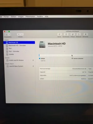

Re.

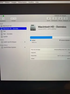

Je suis opérationnel.
J’ai démarré l’utilitaire de disque et déverrouillé le volume chiffré.
Les 2 volumes Macintosh sont op. Voir photos.

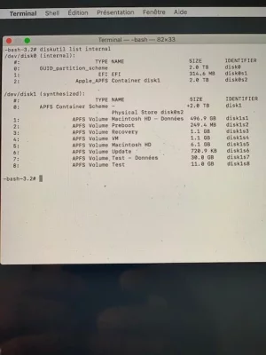

Parfait. Passe d'abord une commande :
diskutil list internal
  • qui affiche la configuration interne seule
Poste le retour => que je sois certain de l'index d'appareil du Conteneur apfs.
