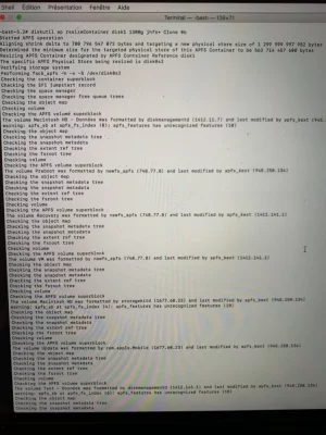

C'est bien disk1. Passe la commande :
diskutil ap resizeContainer disk1 1300g jhfs+ Clone 0b
  • (respecte tous les espaces) la commande rétrécit (non destructivement) le Conteneur à 1,3 To et crée un volume indépendant Clone de 700 Go en format jhfs+ classique

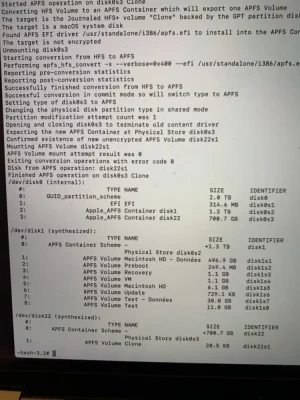

Parfait : un nouveau volume Clone a bien été créé. Passe la commande complémentaire :
diskutil ap convert disk0s3 ; diskutil list internal
  • un point-virgule ; dans le milieu concatène 2 commandes distinctes
  • la 1ère convertit Clone au format apfs (format requis pour une récupération ultérieure par l'Assistant de migration) > la réaffiche la configuration interne

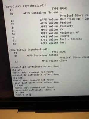

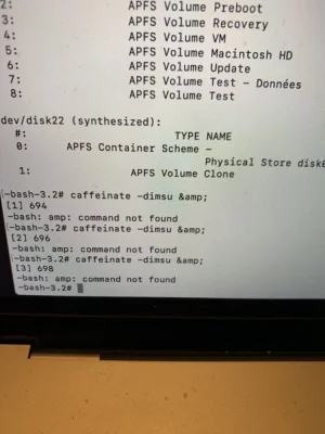

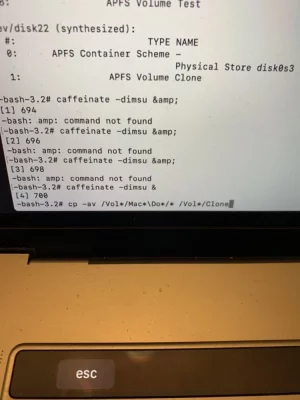

La 1ère commande est : caffeinate -dimsu & et pas : caffeinate -dimsu & comme tu l'as saisie.
- repasse d'abord la commande :​
caffeinate -dimsu &
  • (arrêtée au &) elle doit te rendre l'invite de commande -bash-3.2# => qui te permettra de passer la seconde commande.
Tu passes la commande de clonage :
cp -av /Vol*/Mac*\Do*/* /Vol*/Clone
  • que j'avais donnée au message #25 avec ses explications. Si tu as un doute > commence par saisir la commande (sans encore l'exécuter avec la touche "Entrée") et poste une photo de la commande. Je te dirai si elle est valide.
Parfait ! --> tu peux exécuter la commande.

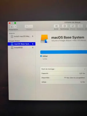

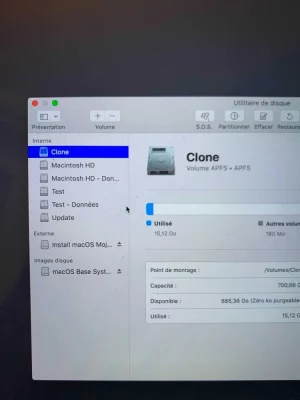

Ça redémarrage en mode recovery la clé est tjs branchée. Ce qui m’inquiète un peu c’est que je ne vois plus rien dans l’utilitaire de disque :
Non. Mais je crois qu’un moment donné entre hier et aujourd’hui j’ai déjà eu qqch comme ça mais je ne suis pas sûr.
Je redémarre pour voir?
Redémarre avec la touche "alt" pressée. Choisis le volume : Install macOS Mojave de la clé.
- quand tu as l'écran aux 4 Utilitaires macOS => utilise l'Utilitaire de disque pour redéverrouiller et remonter les volumes Macintosh HD & Macintosh HD - Données (ils se seront reverrouillés au redémarrage).​
Préviens si c'est fait.
C’est bon ça a fonctionné et je vois même le clone qui s’affiche et 15 Go qui ont été transférés dessus

Ok je veux juste comprendre un truc pourquoi après le & tu rajoute amp; si au final je ne dois pas le taper?
Qqch m’échappe
Pkoi ne pas me dire de taper directement
caffeinate -dimsu &
Puis le reste
