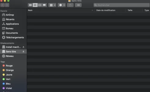

je ne comprends pas ce disque dur est pourtant vide
voilà comment il est, y'a rien dedans

Fichiers cachés au Finder sans doute. Passe la commande (copier-coller) :
diskutil eraseVolume jhfs+ "High Sierra" disk2s2
  • la commande reformate Sans titre et le renomme High Sierra
