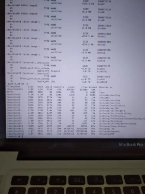

Si tu as bien eu le défilement du clonage et récupéré -bash-3.2# > passe la commande :
df -H
  • qui mesure l'occupation des volumes montés
Poste le tableau => qu'on voie si le volume DDE a bien augmenté de l'occupation attendue.
C'est bon tout est cloné sur le DDE j'ai vérifié.
    106,2 KB · Affichages: 156
Il y avait 445 Go d'occupation préalable de DDE => il y a en a actuellement 704 Go. Gain = 259 Go. L'occupation de Seagate est de 263 Go. Il y a donc 4 Go en moins en destination du clonage > mais il s'agit d'une occupation de blocs > pas d'une taille exacte de fichiers. Ça ne m'a pas l'air significatif.
