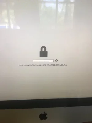

Oui sur Cdiscount il fonctionnait bien mais je sais pas ce que j’ai fais j’arrive plus à réinstaller le OS
Ah bah le mec précédent a du mettre un mot de passe sur L’EFI.. Et il ne l’a évidemment pas donné.. Pas très malin ça du coup

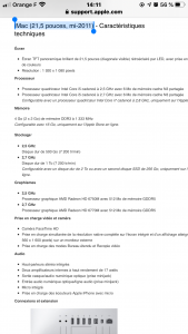

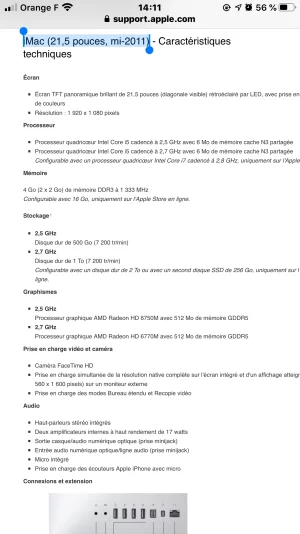

Avec le numéro de série j’ai trouvé ça iMac (21,5 pouces, mi-2011)
    385,1 KB · Affichages: 31
Oui, je pense pareil. J'espère que @valente a bien la facture d'achat qui sera demandée en Apple store pour virer ce mot de passe EFI !

Quelqu’un peut m’expliquer quoi faire car là je comprends rien Apple ne veut rien faire et les centre agréés non plus vu qu’on est en confinement
    49,1 KB · Affichages: 29
Il faut aller physiquement dans un AS avec la facture d'achat.
Les AS étant fermés, il faut attendre leur ré-ouverture.
