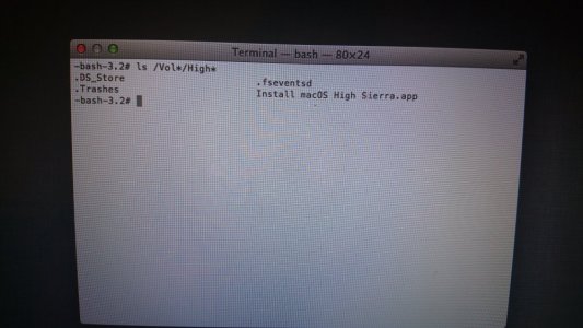

Je vois bel et bien un installateur de High Sierra dans le volume éponyme de la clé.
- passe la commande :​
cp -av /Vol*/High*/Ins* /Vol*/Macin*
  • (respecte les espaces (3 en tout) et les astérisques * d'abréviation) la commande copie l'installateur dans le volume interne Macintosh HD. 5,2 Go à copier.
Préviens quand c'est fini (retour de -bash-3.2#). Ne poste le retour que s'il n'est pas trop prolixe.

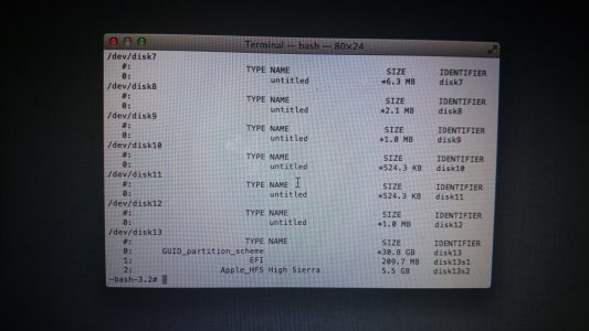

La clé est préparée. Voici la commande de configuration à passer :
/Vol*/Macin*/Ins*/C*/R*/createinstallmedia --volume /Vol*/CLE --applicationpath /Vol*/Macin*/Ins* --nointeraction
  • élargis d'abord la fenêtre du terminal pour pouvoir saisir la commande sur une seule ligne. Va bien jusqu'au --nointeraction final. Respecte les espaces > les astériques * d'abréviation > les doubles tirets --
  • la commande configure le volume CLE en volume d'installation démarrable de High Sierra (si l'utilitaire createinstallmedia recelé dans l'installateur est exécutable dans un terminal de Mountain Lion). Si oui => CLE va être reformaté > renommé : Install macOS High Sierra > cloné de l'installateur (5,2 Go) > des fichiers de démarrage de l'OS d'installation inclus créés > enfin un chemin de démarrage inscrit sur l'en-tête du volume.
Poste le retour quand tu auras récupéré -bash-3.2# en signal de fin.

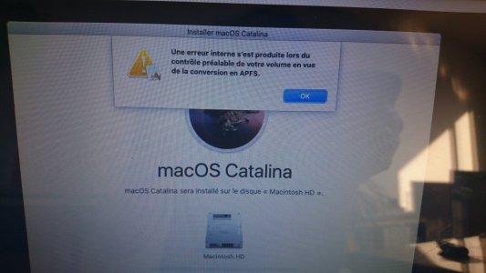

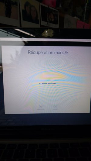

Je l'ai relancé et après une heure ça affiche un rond barré, puis le fichier point d'interrogation, la pomme, puis rond barré.
J'ai re relancée et ça m'affiche ça quand je démarre l'ordi après le globe, puis les 4 fenêtres. Je ne sais pas si je suis claire. Je retente une installation
    67,8 KB · Affichages: 9
Videal9
Membre junior
12 Octobre 2020
50
28
J'ai l'impression qu'il y a des bouts d'installations de Catalina sur mon disque dur car le nombre de Giga disponibles depuis que je réessaie, baisse...
