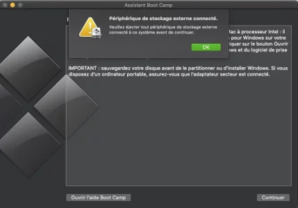

J'aimerai installer Windows 10 sur mon Mac mini ... uniquement pour la partie jeux vidéo ...
Et ... je crois que Boot Camp est allergique aux périphériques externe.
En fait ma config est la suivante :
Mac mini avec 128Go et OS X dessus.
Dossier /home/ sur SSD externe 500Go thunderbolt 3
Dossier /Application/ sur SSD externe 500Go thunderbolt 3 (Via lien symbolique)
Je ne peux donc pas utiliser mon Mac mini sans mon petit SSD externe car il contient des fichiers important au fonctionnement, mais je veux tout de même installer Boot Camp, comment faire ?
Par défaut, n'importe quelle version d'Assistant Boot Camp ne supporte pas que le disque dur interne soit partitionné et en aucun cas la présence de tout matériel USB. Si dans son interface il précise qu'il faut utiliser une clé USB pour créer un support de démarrage ou stocker les pilotes/drivers, ce sera la seule possibilité offerte.
Dans ton cas de figure, rien, tu ne pourras jamais installer une version de Windows !
