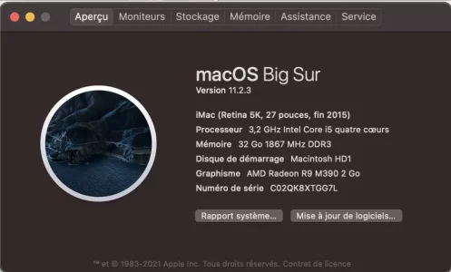

J'essaye depuis hier d'installer windows sur mon Imac.
J'utilise bootcamp et l'image Win10_20H2_v2_French_x64.iso que j'ai téléchargée directement sur le site Microsoft.

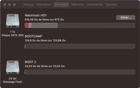

J'ai changé mon HDD d'origine pour un SSD. Le disque flash de 24 Go je ne sais pas d'où il sort.
Merci d'avance pour une éventuelle solution.
Je pense que tu as remplacé le HDD par un SSD, mais que tu as laissé le petit SSD en barrette qui servait au Fusion Drive.
Il me semble que cette configuration de disques ne fonctionne pas avec Bootcamp.
Comme en réponse #22 , tu as laissé la barrette SSD de ton iMac que tu avais commandé avec l'option FusionDrive. Il te faudra impérativement retirer cette barrette SSD, car Assistant Boot Camp refusera de faire une installation de Windows en présence d'un autre disque dur USB, d'une barrette SSD ou de tout autre support USB !
Et non, on ne peut pas désactiver la barrette SSD, il faut la retirer.
