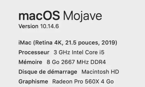

Alors cela vient de ton Mac avec la puce Bluetooth. D'ailleurs que est le modèle de ton Mac dont on ignore tout ? Que dis /A propos de ce Mac ? La copie écran donnera aussi ta version de macOS en cours.
Toujours pas de trace d'une quelconque icone bluetooth, j'ai donc branché le clavier, cela fonctionne.
