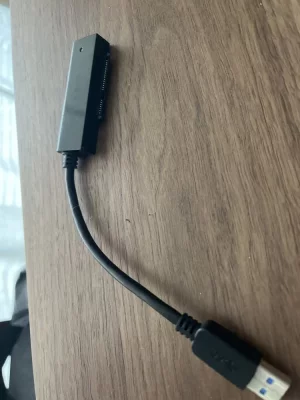

Un adaptateur
Si ton lecteur/graveur DVD provient d'une tour PC, il fait au bas mot 30 mm d'épaisseur et avec ton adaptateur il ne fonctionnera jamais, car il faut impérativement une alimentation. De plus, ce doit-être un vieux modèle dont on ne connaît pas la référence ? Il faut savoir qu’à l'époque et sans connaître le modèle, qu'avec un PC il fallait installer un pilote/driver et si j'ai bonne souvenance, il n'en existait pour OS X, uniquement que pour Windows !

Un adaptateur
C'est un adaptateur pour disque 2.5" ça, il n'y a pas d'alimentation, ça ne marchera pas avec un DVD.
Il te faut un adaptateur pour disque 3.5" avec alimentation complémentaire, et je viens de voir que même comme ça ils ne sont pas tous compatibles DVD, il faut chercher un peu ou demander au vendeur.
Celui-là est annoncé comme compatible lecteur/graveur DVD : https://www.amazon.fr/dp/B00N4JLNXM/
