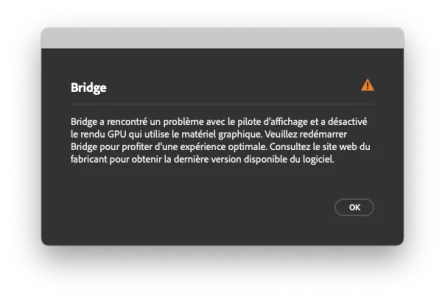

Bonjour
Je disose d'un Imac fin 2013 avec Monterey d'installer dessus. Il est équipé de 8 Go de ram et d'une carte graphique Nvidia GT750M. Lorsque j'utilise Bridge j'ai ce message d'erreur. J'utilise aussi Bridge avec un MBP fin 2015 avec Iris et je n'ai pas ce message. Vous pouvez m'éclairer ?
Une petite précision : j'ai une partition W11 et je n'ai pas le problème sous W11
Monterey sur un iMac fin 2013, via Open Core Legacy Patcher ?
Quid du support de l'accélération graphique pour ce modèle de Mac et de GPU ?
En théorie "tout est supporté", mais peut-être que ta version d'Open Core Legacy Patcher n'est pas à jour ?
Si ton iMac a deux GPU, est-ce que tu peux forcer Bridge à n'utiliser que la Intel Iris Pro 5200, pour voir si c'est mieux ou pire ?
