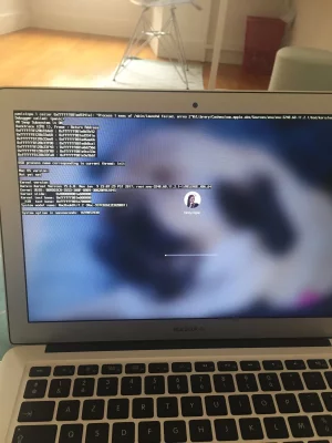

10.12 Sierra bug dans l'installation de sierra macbook bloqué sur écran noir
Voici le message d'erreur qui apparaît. Ensuite cela disparaît et le mac se rallume (il fait le bruit avec la pomme) et il revient au choix de session

J'ai tenter de faire cmd s et puis j'ai eu une barre de chargement et je suis tromper sur cette page:

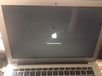

Hello ! Je me retrouve dans la même situation que le tout premier de ce thread : apres avoir fait la mise à jour sierra mon mac a redémarré et est bloqué sur l'écran pomme avec la
Barre de chargement remplie au max mais sans que rien ne se passe (depuis ce matin). J'ai tenté les 2 redémarrages indiqués au début du thread mais rien n'a changé :/
image-jpg.115251
Voilà l'écran en question
    802,6 KB · Affichages: 1 017
C'est un démarrage sans extensions qu'il fallait faire.
Maintenir la touche majuscule au démarrage. Ne relâcherait qu'à l'a barre de progression.
Il y a visiblement un truc dans ton système que le système n'apprécie pas. Un anti-virus à la con ?
Si ça ne fonctionne toujours pas : cmd R et réinstallation.
