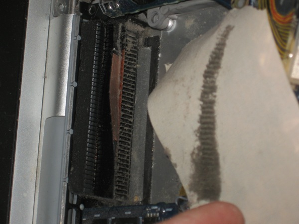

Matériellement, c'est un MacbookPro Early 2011 à priori, vigilance toute de même avec ce modèle qui à tendance à surchauffer car la poussière s'accumule dans la partie ventilation, pour te donner une idée :
Un nettoyage serait à envisager à l'occasion, le panneau inférieur se dévisse sans problèmes avec le bon tournevis, voir le tuto iFixit : https://www.ifixit.com/Device/MacBook_Pro_13"_Unibody_Early_2011
Aussi ce modèle est upgradable en RAM, et un SSD (en lieu et place du disque dur actuel) et peut tourner sur Sierra sans problème, faut pas se priver ;)
