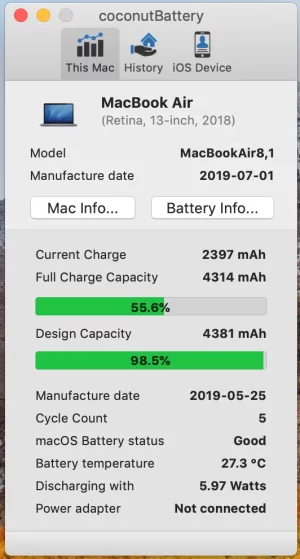

Je suis nouveau sur le forum et ai le même problème en pire...
Je viens d'acheter un Mac Book Air 2018 neuf, avec 16 Go de Mémoire, et coconut battery me sort des chiffres invraisemblables...
Voici la capture, la capacité de charge maximale est de moitié, est-ce normal ?
Merci pour vos réponses et votre aide !
Gauthpie
    43,3 KB · Affichages: 402
Full charge capacity : 4314.
Design capacity : 4381.
Donc ta batterie est OK. Mais déchargée d'à moitié (current charge : 2399)

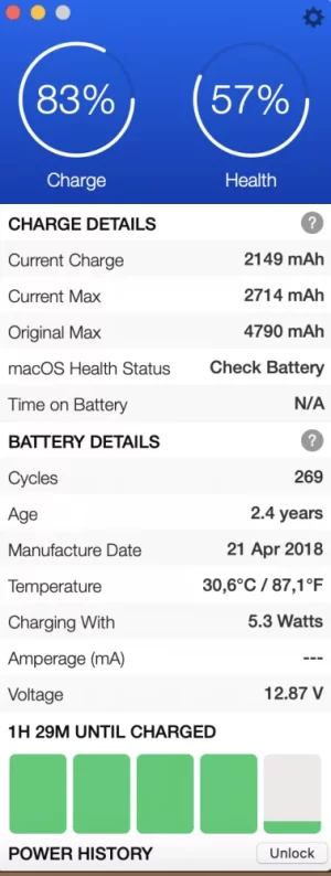

salut,
j'ai aussi un problème de batterie sur mon mac. lorsqu'il est chargé à 100%, il ne prend que quelque minutes pour être complètement déchargé. de plus, il s'éteint lorsque plusieurs applications ou pages internets sont ouvertes en même temps.
que pensez vous que je dois faire ??
voici l'état de ma batterie
