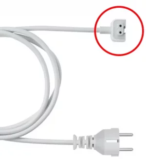

Tous mes MacBooks sont à la terre [emoji56]

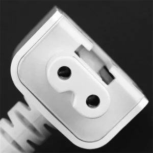

Mais ça se branche sur un macbook? Comment ? Sinon j'ai trouvé ça .
De plus ma guitare capte des interférences si je suis près du Mac, ça génère un bruit parasite que je n'ai pas si je m'éloigne de 1 m par exemple. Si je touche le capot ( sans toucher les cordes en même temps ) je ne me prends pas de chataigne mais le bruit de fond est plus fort. Drôle de truc...
A priori, il n'y a que deux connecteurs au bout du câble :
Donc pas de mise à la terre, sauf erreur...
Et en gros plan ?
La terre est dans l'encoche au dessus de la prise double, et chez moi ça fait une vraie différence au toucher du boitier du Macbook
C'est que je n'ai pas ce genre d'adaptateur, et je ne vois pas comment amener la terre au Mac, je ne pense que ce soit prévu...La prise coté Mac a 5 petites broches, c'est petit pour tester sans faire un court jus...

Je confirme moi aussi ça fait la différence sur mon MacBook Pro avec prise Magsafe. Le câble mentionné en début de sujet relie parfaitement le Mac à la terre.

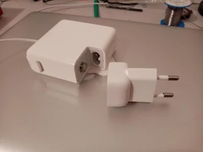

je reviens là dessus désolé... J'ai l'adaptateur du message 7. Concrètement je ne peux pas utliser le cable mentionné avec mon alim, c'est ça non ?

Si, tu peux avec l'adaptateur du message 7 utiliser le câble avec terre, cela résoudra tes problèmes.
