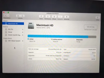

L’utilitaire de disque est très long pour afficher les infos, ça mouline longtemps.
ok macintosh hd est visible.
info : il est full c’est surement un problème, il reste 110mo! Avant le plantage l’ordi etait en veille et je bossais sur un fichier photoshop lourd, ca a dû bouffer de la memoire disque temporaire.
le clonage est lancé.
fini avec des "erreurs". trop rapide comme clonage ça a dû planter.

- redémarre une fois de plus en réouvrant la session d'installation. Vérifie alors dans l'Utilitaire de disque si tu vois Macintosh HD affiché.​
J’ai mis le mac sur le carrelage froid histoire d’eliminer la potentielle problématique de chauffe. Si probleme materiel je me dis pourquoi pas la chauffe.
    98,1 KB · Affichages: 144
Bon : le disque est reconnecté et le volume remonté.
- passe la commande :​
df -H
  • qui affiche l'occupation de tous les volumes montés
Poste le tableau. Qu'on voie l'occupation actuelle de Clone en comparaison de Macintosh HD.
il veut pas nous montrer macintosh hd !

Il n'y a eu que 2 Go de copié dans Clone. Mais je note aussi que Macintosh HD n'est pas mesuré. Est-ce que le disque interne ne s'est pas encore déconnecté ?
- regarde dans l'Utilitaire de disque => si tu vois Macintosh HD affiché.​
