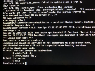

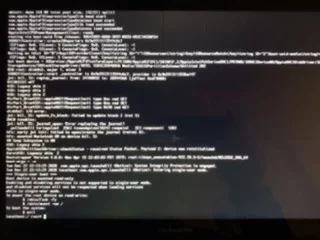

- remets le SSD en interne. Ne branche pas ton HDD dans son boîtier au port USB. Démarre les 2 touches ⌘S (cmd S) tenues pressées = démarrage ouvrant la session du Single User (utilisateur unique root)​
Obtiens-tu un écran noir sur lequel défilent des lignes de logs de démarrage blanches ? - ce défilé s'arrête-t-il finalement sur une invite de commande :
root#
  • ou pas ? --> poste une photo de l'écran montrant l'état des lieux à ce moment-là.
  • Wow
Réactions: litobar71
Ok je fais le remontage. Mais je peux déjà te dire que j’ai testé ce mode de démarrage en single user et j’arrivais bien à une page noire où défilait du code. Et ça s’arrêtait sur cette invite root. J’éteins et je remonte.

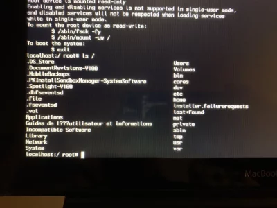

ls /
  • et que tu saisis ainsi :
ls =
  • la commande liste les objets de 1er rang (fichiers ou dossiers) du volume monté
Poste une photo d'écran montrant le retour.
Je vois listés tous les dossiers-Système d'un OS. Macintosh HD est bien remonté (en lecture seule) pour la session du Single User.

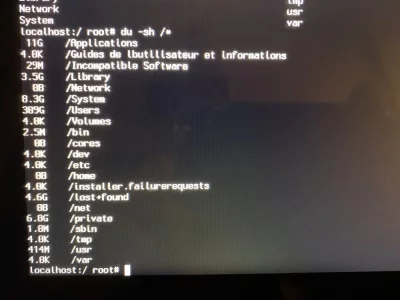

du -sh /*
du )sh =⇧!
  • l'astérisque * se tape comme si tu voulais saisir un 8 en AZERTY : par la combinaison de la touche maj et de la touche !
  • la commande mesure (en Gi = gibibytes : base 2) les dossiers de 1er rang du volume monté. Commante lente. Attends le retour de root# en signal de fin
Poste le retour. Cette commande est décisive : elle teste la réactivité du système de fichiers du volume monté en lecture seule => pour savoir si une mensuration des données est possible. Si c'est le cas => un clonage des données du volume à destination du volume d'un DDE USB sera possible. Sinon => aucune récupération par clonage en mode recopie de fichiers.
Réactions: Lamahi et litobar71
Parfait ! --> tous les dossiers-Système ont été mesurés (dont le dossier Users à 309 Gi = 332 Go). Je comptabilise en tout : 343,7 Gi = 370 Go de fichiers. On peut pronostiquer la possibilité de cloner l'intégralité de ces fichiers à destination d'un DDE USB. Il te faudra un volume de DDE disons de 450 Go en destination du clonage.
