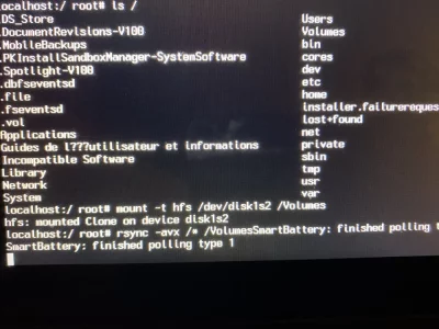

Éteins ton Mac. Ne laisse branché en externe que le seul DDE portant le volume Clone (et pas le HDD de ton ancien OS). Rallume-le les 2 touches ⌘S pressées pour réouvrir la session du Single User.
- en vérification de tout est en ordre => passe la commande qui doit s'afficher ainsi :​
ls /
  • et que tu saisis ainsi :
ls =
  • la commande liste les objets de 1er rang (fichiers ou dossiers) du volume monté

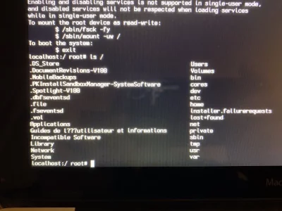

Poste une photo d'écran montrant le retour.
Parfait : tout est en ordre. Alors à présent voici la situation -->
- Macintosh HD est monté en lecture seule. Aucun des services (daemons) de l'OS n'est lancé. Notamment les services diskarbitrationd & dismanagementd de gestion des disques. La commande diskutil n'est donc pas disponible > car elle dépend entièrement de ces services. Et si le disque du DDE est bien connecté au Système du Mac > le volume Clone n'est pas monté pour la même raison : les 2 services de gestion des disques ne fonctionnent pas. Il faut donc suivre le précepte gainsbourien : « J'm'démerde avec ce que je n'ai pas ».​
- on va donc commencer par remonter le volume externe Clone par un procédé spéculatif. Le disque physique interne est forcément disk0 (1er disque connecté). On décide donc que le disque du DDE est attaché au Mac en disque et est donc indexé disk1. La partition du volume Clone est alors disk1s2.​
- on va utiliser une commande mount qui force le remontage d'un volume à un point de montage désigné. Je choisis dans le volume Macintosh HD monté en lecture seule => le répertoire /Volumes > car en l'absence de services lancés de l'OS => ce dossier est forcément vide.​
Donc passe la commande qui doit s'afficher comme :
mount -t hfs /dev/disk1s2 /Volumes
  • et que tu saisis ainsi (les chiffres se frappent directement sur les touches de référence) :
,ount )t hfs =dev=disk&sé =Volu,es
  • respecte bien les espaces séparant les termes
  • la commande monte l'appareil externe disk1s2 > dans l'espace du répertoire /Volumes pris comme point de montage

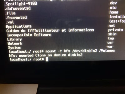

Si la commande passe > tu dois voir s'afficher le retour suivant :
hfs : mounted Clone on device disk1s2
  • est-ce que c'est bien ce que tu as obtenu en validant la commande ? => poste une photo du retour.
Parfait : Clone est bien remonté comme volume. Et il est monté en mode lecture & écriture à l'espace du dossier /Volumes > dans le volume Macintosh HD monté globalement en mode lecture seule. On peut donc diriger un processus de clonage à destination du répertoire /Volumes devenu identique à Clone qui y est monté en lecture et écriture.

Passe la commande (avec le plus grand soin !) qui doit s'afficher ainsi -->
rsync -avx /* /Volumes
  • et que tu tapes ainsi -->
rsync )qvx =⇧! =Volu,es
  • l'astérique * se tape sur un QWERTY par la combinaison de touches : maj ! --> d'où mon (pour maj) et mon !. Respecte tous les espaces
  • la commande lance le clonage intégral du volume de démarrage Macintosh HD => dans l'espace /Volumes identique actuellement au volume externe Clone auquel il sert de point de montage. L'option x interdit à la commande de descendre en lecture dans le répertoire /Volumes quand elle y arrivera > mais la force à traiter le répertoire /Volumes source comme un fichier plein (alors qu'en destination > il équivaut au volume Clone monté). Ce qui va éviter une boucle de clonage infinie.
  • la commande affiche une ligne par fichier copié. Elle suit l'ordre alphabétique des dossiers > sous-dossiers > fichiers. rsync commence toujours par construire une liste de copie > avant de déclencher l'exécution de la copie --> tu devrais donc voir afficher un :
building file list ...
  • pendant plusieurs minutes > conclu par un :
done
=> si tu vois commencer de défiler rapidement une forêt de lignes --> c'est potentiellement gagné : c'est que le clonage à commencé. Est-ce que c'est bien le cas ?

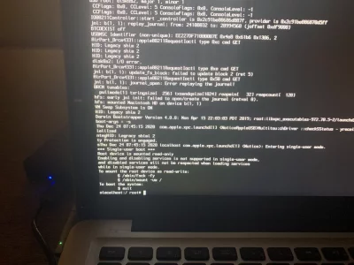

Problème : j’ai tapé la commande mais avant de valider j’ai mis le Mac sur secteur... ce qui donne l’écran suivant...
Photo de l’écran :
Presse une fois la touche "Entrée" --> est-ce que tu récupères l'invite de commande root# ?

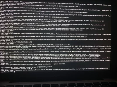

Bonjour. Ce matin, photo avant le reboot. Des errors dans ces dernières lignes :

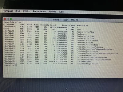

J’ai tapé la commande sur le terminal accessible par l’utilitaire macOS. Mais je n’ai pas accès à internet sur le mac donc je te fais la photo du tableau.
Le tableau.
Mieux comme ça je pense...
370 Go d'occupation pour le volume Clone. En source --> j'avais comptabilisé ... 370 Go (!) pour Macintosh HD. Rien n'a l'air de manquer à l'arrivée.
