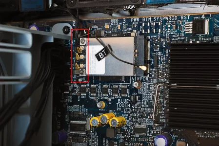

Je me souviens que la connexion des antennes à la carte n'est pas facile.
Sont-elles bien connectées ?
Sur la photo, elles ne sont pas connectées.
De toute façon, la connexion des antennes de la carte WiFi dans les Mac pro 1,1- 5,1 à toujours été une véritable horreur.
j'ai passé trois heures à connecter la mienne. Le premier connecteur facile, le second (il n'y en a que deux sur la mienne) impossible. mais comme je suis opiniâtre j'ai insisté, fini en sueur mais content (et ça marche très bien-)
