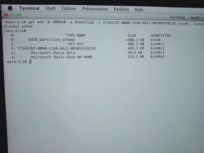

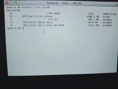

Le rang2 de la partition supprimée n'est pas resté vacant > mais les partitions existantes ont remonté en rang sous la partition EFI1.
- donc passe (en manuel) la commande préalable :​
diskutil umount force disk0s4
  • qui démonte le volume NO NAME pour désactiver la GPT. Si tu obtiens en retour un :
Volume NO NAME on disk0s4 force-unmounted
  • signe de démontage réussi > enchaîne avec la commande :
gpt add -b 409640 -s 916672136 -t 7C3457EF-0000-11AA-AA11-00306543ECAC disk0 ; diskutil list disk0
  • celle-là tu te hâtes de la passer en copier-coller à rebours en la copiant d'abord avec Safari > avant de la coller dans le terminal > et de l'exécuter
  • la commande recrée un descripteur GPT de partition telle que : bloc de tête = n° 409640 (1er bloc libre sous la partition EFI) > extension = 916672136 (blocs de 512 octets = 469,33 Go) > type = "Apple_APFS" (via l'UUID identifiant universellement ce type = 7C3457EF-0000-11AA-AA11-00306543ECAC) > puis affiche la nouvelle configuration du disque interne
Poste une photo du retour de la commande.
Note : toujours pas d'assignation de rang à la nouvelle partition > car le rang n°2 qui lui revient a été sucré au redémarrage. Il va lui échoir le n° de rang 4 (mauvais placement qu'on corrigera ensuite).

Manifestement aucun problème : la partition a récupéré le rang2 qui lui revient dans la table GPT.
- si tu ne vois sur la partition que l'affichage de l'UUID :​
  • c'est que Mavericks est incapable de prendre en charge l'apfs non encore publié à son époque. Mais le descripteur de la partition a bien été recréé avec le bon type > et la partition est rangée à la place requise.
Test ! redémarre via ⌘⌥R (command option R) pour recharger en RAM un OS de secours Big Sur. Quand tu es dans la session aux 4 Utilitaires macOS > passe la commande :

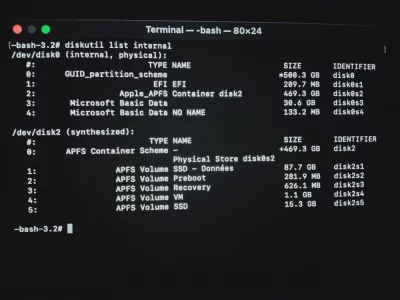

diskutil list internal
  • qui affiche la configuration du disque interne seul
Poste une photo du tableau retourné => qu'on voie si la recréation d'un descripteur GPT valide de la partition macOS aura permis au kernel (de l'OS de secours Big Sur) de re-déployer le Conteneur intact avec tous ses volumes logiques.

Comme tu peux le voir > la recréation du descripteur GPT (avec un type de partition valide) => a permis la réactivation du système de fichiers apfs toujours inscrit sur les blocs de tête de la partition > et le re-déploiement du Conteneur apfs avec ses volumes intacts.
- tu peux quitter le terminal. Va à : Menu  > Disque de démarrage > sélectionne le volume SSD => Redémarrer. Si cette sélection n'est pas possible parce que FileVault serait activé > alors menu : Redémarrer > et tiens aussitôt pressée la touche "alt" (option) pour obtenir l'écran de choix du volume de démarrage. Choisis SSD et démarre dessus.​
Tu n'auras qu'à dire si tu as pu ré-ouvrir ta session intacte à la fin.

Growing APFS Physical Store disk0s2 from 469 336 133 632 to 500 068 036 608 bytes
Modifying partition map
Growing APFS data structures
Finished APFS operation
   0:      GUID_partition_scheme                        *500.3 GB   disk0
   1:                        EFI ⁨EFI⁩                     209.7 MB   disk0s1
   2:                 Apple_APFS ⁨Container disk3⁩         500.1 GB   disk0s2
/dev/disk3 (synthesized):
   0:      APFS Container Scheme -                      +500.1 GB   disk3
   1:                APFS Volume ⁨SSD - Données⁩           87.9 GB    disk3s1
   2:                APFS Volume ⁨Preboot⁩                 281.9 MB   disk3s2
   3:                APFS Volume ⁨Recovery⁩                626.1 MB   disk3s3
   4:                APFS Volume ⁨VM⁩                      1.1 GB     disk3s4
   5:                APFS Volume ⁨SSD⁩                     15.3 GB    disk3s5
   6:              APFS Snapshot ⁨com.apple.os.update-...⁩ 15.3 GB    disk3s5s1
