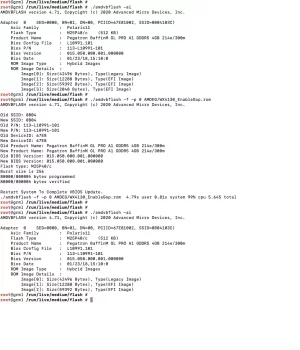

J'ai utilisé (sur 3 iMacs mi 2011) le fichier WX4130_EnableGop.rom (dans le post 224, ce n'est pas le vBIOS de Ausdauersportier que j'avais utilisé mais depuis j'ai reflashé mes iMacs avec WX4130_EnableGop.rom)
qui me permettra de récupérer ALT ainsi que option + command + P + R, ainsi que le boot loader ?
Oui.
(je ne sais pas s'il y a également ADT avec)
Si tu parles des diagnostics Apple (Apple Diagnostics, formerly known as Apple Hardware Test) oui, c'est aussi accessible.
De ce que j'ai compris, je dois mettre la rom sur la clef dans un dossier, booté sur la clef, taper les 2 lignes de commandes et "roule ma poule" ?
Après la connection par ssh, oui :)
Il y a :
  • la commande pour afficher les caractérisques de la carte avant de flasher
  • la commande pour flasher
Voila ma copie d'écran sur un des iMacs avec les 2 commandes utilisées :
Je te suggère de faire des copies d'écran des commandes par précaution .

  • démarrer le mac avec la clef GRML branchée contenant la ROM du vbios intégrant le nouveau GOP à installer sur la carte graphique.
  • l'écran du mac pour moi reste noir un certain temps car l'écran n'est détecté qu'après le boot complet de GRML.
  • ouvrir la console de navigation de la box internet (192.168.1.1) afin d'y trouver l'ip du mac
  • on ssh dessus à partir d'une autre machine avec la commande ssh root@ip-du-mac. Le mot de passe par défaut est "flash" si je me souviens bien (j'ai galéré à le trouver ...)
  • on fait des photos/capture d'écran de toutes les commandes et de leur résultat en cas de besoin de dépannage par la suite.
le poste 265 de Sergiodadi illustre cette étape et les commandes.

Disque dur : 1To (origine)
RAM : 12 Go
Ancienne carte Graphique : AMD 6970 2Go
Nouvelle carte graphique : NVIDIA WX4130 2Go pré-flashée (trouvé sur le bon coin)
Problématique :​
La WX4130 est une AMD, pas une NVIDIA. Je vais faire encore appel à toi, @Sly54 , pour corriger cela. Merci d'avance :up:
