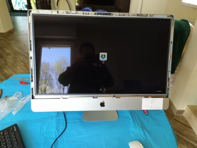

    95,2 KB · Affichages: 12
Nan en effet elle n'est pas présente.
Oui oui, j'ai suivi le mode didactique de l'installateur du début à la fin jusqu'a ce qu'il demande de reboot (la photo arrive je vais éditer mon post avec mon téléphone)
Tu as pris la photo après avoir tapé la barre d'espace ? C'est bizarre , ça devrait afficher plus d'icônes ...
nan je n'ai rien fait. C'est vraiment l'écran qui s'affiche quand je boote sur la clef. je suis en train de la refaire, c'est long ...
une fois faite, je ne redemarrerai pas, je l'éteindrai et je virerai le HDD, et je booterai dessus.
et je reviendrai la avec les infos

Alors j'ai eu une icône "install big sur"
Sur la photo, ça semble être la bonne icône d'installation avec OCLP. Dans certains cas , on ne voit plus l'icône EFI , ça arrive.
et il a directement lancer un loader apple sur fond noir.
Il y a bien les 4 (de mémoire) différents menu "Utilitaire de disque", "installation de MacOS", "Recovery" etc. ?
Après le loader l'écran reste noir.
Par contre, ça, ce n'est pas normal. Tu as bien attendu un "certain" temps car le boot sur une clef USB 2.0 est assez long...
