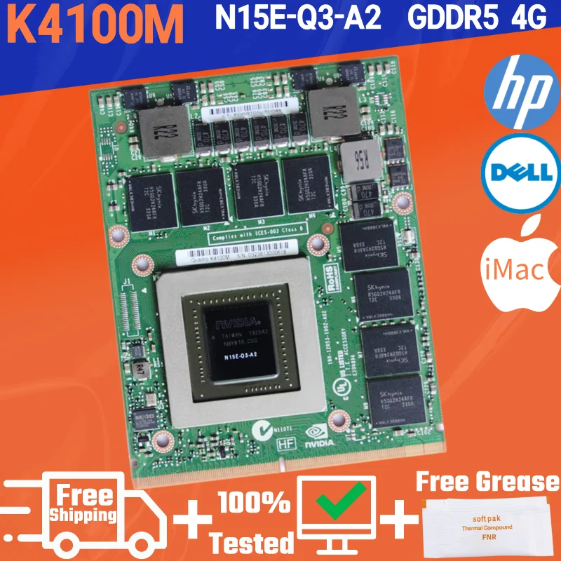

Merci, je me pose encore la question avec l’installation d’une nvidia k4100 avec ce kit
€ 100,04 | Ordinateur portable Quadro K4100M K4100 4100M, pour iMac A1312 HD6970m, carte vidéo graphique HP D7Z22AV 728556 – 001Dell N15E-Q3-A2
. Certes plus ancienne mais plus plugnplay, en particulier le boot et la sonde de température.
C'est un choix à faire , en effet ;) . Les avantages principaux à mon avis de choisir une AMD WX4130 :
  • carte plus récente que les NVIDIA , donc statistiquement , moins de panne
  • pas besoin de patcher macOS , au moins jusqu'à Monterey

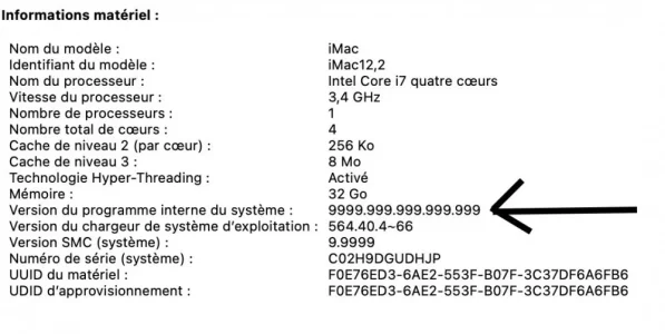

* Pour le boot:
- aucun problème avec OCLP pour Big Sur et Monterey
- récemment, un nouveau vBIOS (EG2, voir ici) permet de retrouver le boot natif ... mais il faut modifier le firmware de l'iMac ...

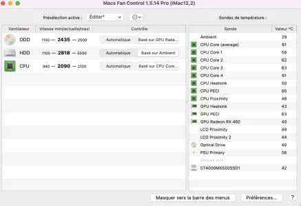

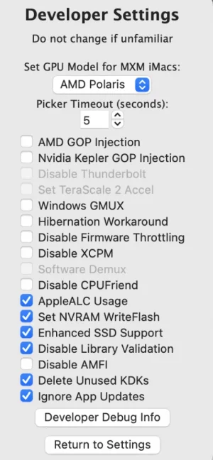

* Pour les températures, j'imagine que tu connais Macs Fan Control, on ajuste exactement comme on veut la gestion des ventilateurs:
* Pour le boot:

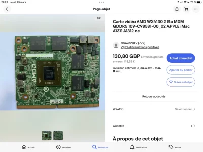

Bonjour Sergiodadi, j'ai trouvé cette carte sur Ebay qui a deja le bios d'installé. En revanche ce que je ne comprends pas c'est que le vendeur parle de la modification du Xbracket or tu n'en parle pas du tout dans les 1er posts

pour ma part j'ai une petite question. J'ai enfin réussi a trouver un vendeur pour une carte WX4130,
Est-ce une Dell ?
Est-ce qu'elle est flashée ?
Si oui, avec quel vBIOS ?
mais celle-ci n'a pas le croisillon / support en forme de X à l'arrière de la carte. Je ne sais pas ou le trouver ni lequel utiliser .
Est-ce le même que la HD6970 ?
Si c'est une carte Dell WX4130, tu peux prendre les anciens xbracket de la carte d'origine, pas de problème.
Avez-vous une idée de où je pourrais en trouver un ?

Impossible de savoir si c'est une dell.
Il faudrait une Dell verte, sinon, c'est beaucoup plus compliqué:
WX4130: There are multiple versions of this card - only the green "Dell" branded versions currently work in every supported iMac model except the iMac11.2. Other cards like the blue HP WX4150 needs this mod to work in the 2011 iMac12,2 27 inch models. The Dell and HP cards need this additional mod to work in the iMac11,2 and iMac12,2 21.5 inch models. Check your card before applying any mod.
Demande une photo de chaque face, il y a souvent une (petite) étiquette ou marquage "Dell".
Elle est affichée en Neuve, juste ouverte. Vendeur chinois, échange compliqué, meme en anglais.

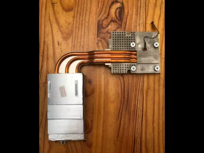

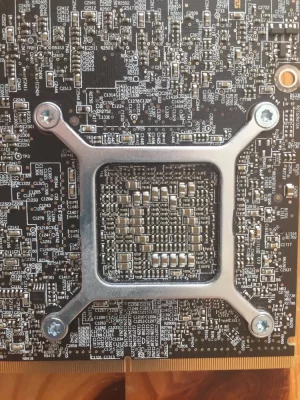

D'ou la recherche du support en forme de X. je voudrais éviter de la flinguer en l'enlevant.
Les xbrackets sont simplement vissés , tu peux garder la CG sans ces xbrackets.
Dans plusieurs post j'avais vu que des gens utilisaient un petit décapeur thermique pour les décoller de la carte graphique, et qu'il fallait forcer dessus. si c'est juste vissé tant mieux.

C'est bien vissé, j'avais pris des photos:

Si tu n'as pas d'autre Mac, je te suggère vivement de créer avant les modifications , la (ou les) clef (s) OpenCore Legacy Patcher avec le macOS choisi ou peut-être 2 clefs d'ailleurs , une avec Big Sur et une avec Monterey, pour éviter d'être bloqué s'il y a un problème.
Attention, si tu le fais sous ton iMac actuel , il faut modifier dans le type de CG et choisir l'option "AMD Polaris" (pour une WX4130) :

Surtout ne pas oublier le petit morceau de cuivre, sinon, ta CG va atteindre les 90 à 100 degrés :eek:
  • recoller le capteur de température ( avec quoi comme colle d'ailleurs ?)
Il n'est pas sur la carte, il est sur la partie radiateur:

Je pense à 2 points importants:
1) si tu veux un jour flasher le vBIOS qui permet cela, il est indispensable que l'iMac soit à la dernière version de son firmware:
  • pour être sur d'avoir la dernière version du firmware , le plus simple est de mettre la dernière version de macOS supporté, High Sierra pour cet iMac . Sauf erreur, c'est la version macOS 10.13.6 (17G65), High Sierra
  • pour être sur que le firmware soit mis à jour , il faut le disque d'origine car la mise a à jour ne fonctionne pas toujours si le disque a été remplacé.
Qu'as tu comme macOS dans "A propos de cet Mac" ?
Quelle est la version indiquée dans "Rapport Système" , "Version du programme interne du système" ?
La bonne version pour un iMac 12,2 sous High Sierra devrait être : 87.0.0.0.0
S'il n'est pas à jour, il faudra donc le mettre à jour avant toute modification .
2) Ton iMac a son disque d'origine ? Il est quasiment indispensable de mettre un SSD pour travailler correctement sous Big Sur ou Monterey ;)
1/ oui j'ai bien le dernier firmware =). j'ai le disque d'origine 1To oui ^^
2/ AH ! bon à savoir en effet >_<
