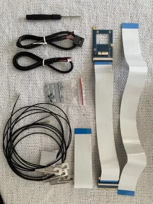

Bonjour je viens de recevoir, le kit d'adaptation pour la carte wifi/bluetooth 22,9 Euros
Il contient 4 antennes, 3 nappes de différentes longueur, 1 cable branchement usb, 1 cable à souder 2 fils en fonction du montage préconisé, plaque de fixation/protection et ses vis, 1 tournevis et le support de carte pour Mini PCI-E BCM94360CD, BCM943602CDP.
Tout est très bien emballé et protégé.
J'attends la carte pour le montage, la carte BCM943602CDP m'a couté 50 Euros depuis USA.

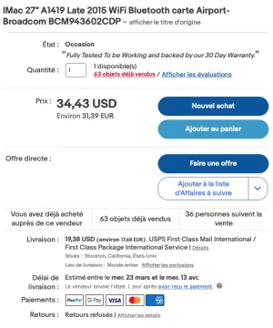

j'ai fait un recap de ce que cela m'a couté réellement, elle vaut effectivement 30 Euros aux States mais il y a 20 Euros transport UPS et Change.
Le principe de l'offre et la demande, certains profitent pour augmenter leur tarif.

Sur ali la carte vaut en moyen 65 euros + frais de port
Sur Aliexpress, on en trouve encore aujourd'hui à 37 € , port inclus, voir ici :) . Je l'avais payée environ 27 €;)
