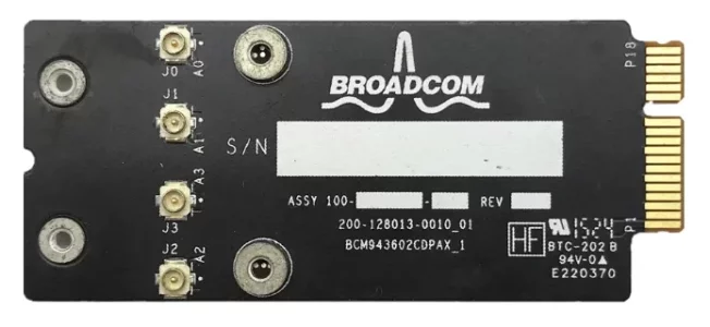

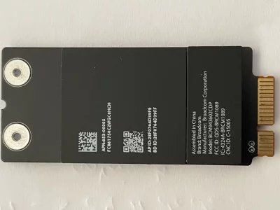

Bon je viens de recevoir ma carte BCM943602CDP neuve, je ne sais pas si c'est une bonne affaire du coup.
J'ai payé 28,69 $ la carte + 19,38 $ de port USPS et j'ai pris 13 euros de taxes, pour un coup total de 62 Euros ce à quoi il faut rajouter 23 euros pour le kit de montage..
Je m'attaquerai au montage demain.

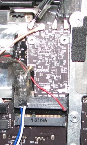

Je vais attaquer le montage de la carte BCM943602CDP, qui peut me donner la correspondance entre les antennes CH0/1/2 sur carte wifi et la carte bluetooth, J0 et A0... afin que je ne me plante pas sur le montage.

Slt Sergio, j'ai trouvé ça.
Les antennes wifi seraient câble CH0/J0 CH1/J1 CH2/J2 et câble bluetooth (rien n'est écrit sur mon câble iMac) ?/J3
Sur ma carte BCM943602CDP, je n'ai rien d'écrit concernant les antennes. La photo Broadcom présentée a été trouvé sur internet.
Top merci à toi.

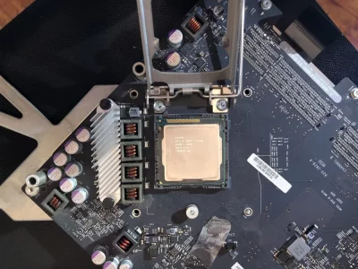

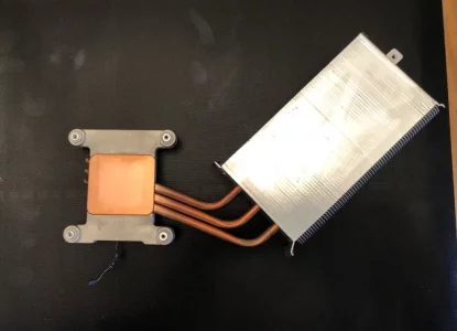

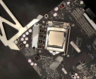

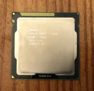

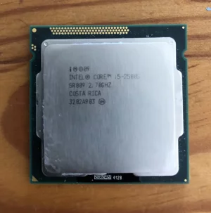

mon frère ayant trouvé un processeur i7 pour quelques euros, nous avons changé sur un iMac 27 pouces mi 2011 un processeur Intel i5-2500S 2,7 GHz par un Intel i7-2600 à 3,4 GHz.
voila l'ancien:
voila le nouveau:
changement en cours:
Tout cela avec de la pâte thermique Thermal Grizzly:
Il est bien sur reconnu sans problème par MacOS et il n'y a rien d'autre à faire :)

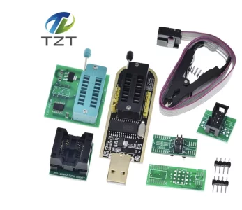

si, sur votre Imac Late 2009 à Mid 2011, vous avez changé la carte graphique d'origine par une carte AMD , vous avez remarqué que le menu de boot natif n'est plus possible et que la touche ALT est inopérante :( . Heureusement, OCLP permet d'avoir un menu de boot:) .
Il y a maintenant la possibilité d'avoir de nouveau le boot natif :), par contre, cela nécessite de flasher le firmware de l'iMac avec un "clip programmer CH341",
et flasher le vBIOS de la carte graphique.

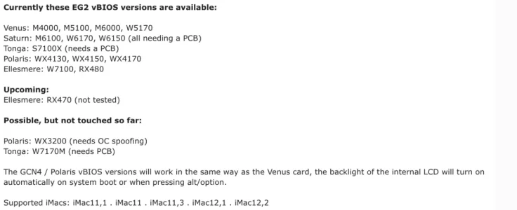

Les CG compatibles sont:
La description complète se trouve ici .

  • la CG AMD WX4130 est considérée par les spécialistes comme la "meilleure" , elle est plus récente que les cartes NVIDIA
  • regarde , entres autres, les posts 2, 45, 127, 128
  • les cartes AMD ont un avantage par rapport aux cartes Nvidia, pour Monterey, aucun patch post install n'est nécessaire :)
  • dans tous les cas , il faut être un bon "bricoleur" hardware et software ;)

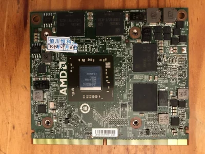

Bonsoir Sergiodadi, peux tu me confirmer que c'est la bonne carte stp. Merci. https://www.ebay.fr/itm/37416136707...icWeb&brand=Dell&_trksid=p2047675.c101224.m-1
On ne peut jamais être sur à 100 % mais je pense que c'est OK, elle ressemble très fortement à une de mes CG WX4130 :)

Bonjour Sergiodadi, j'ai trouvé cette carte sur Ebay qui a deja le bios d'installé. En revanche ce que je ne comprends pas c'est que le vendeur parle de la modification du Xbracket or tu n'en parle pas du tout dans les 1er posts. Concernant l'installation de la carte au niveau hardware c'est ok pour moi mais pour l'installation software du coup si je prends cette carte pas besoin de faire la partie 6, il faut biensur l'écran externe de la partie 7 mais faut il que je passe par le Catalina loader ou je peux directement installer Monterey avec OCLP ? merci
Le lien que tu donnes ne renvoie pas à une CG mais à plusieurs, quelle est exactement le lien pour la CG déjà flashée ?
ça fait 2 ans mais il me semble que je n'ai rien modifié concernant le "Xbracket" . La modification indispensable (pour la carte Dell WX4130) est l'ajout du petit intercalaire en cuivre.
Si elle est déjà flashée, non. Quel est le Vbios qui a été flashé ? Il y en a plusieurs disponibles...
Non.
J'utilisais Catalina loader car OCLP n'existait pas à cette époque (OpenCore existait mais pas OCLP) ou plus précisément la première version est sortie en décembre 2020 mais ce n'était pas très connu et j'ai fait le changement de CG en novembre 2020 ;)

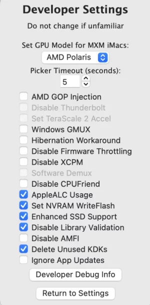

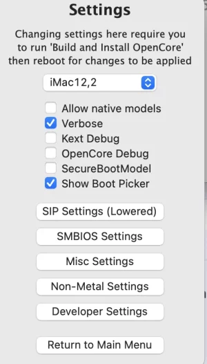

Oui, tu peux préparer la clef d'installation OCLP sur un autre Mac et c'est bon . Si c'est sur un autre Mac, ne pas oublier de préciser comme options dans OCLP:
- le type de Mac, 12,2 pour un iMac 27" mi 2011:
- le type de CG:
