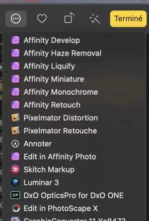

Mais ce faisant ils ont supprimé iPhoto qui était insupportable apportant avec Photos un outil incomparable pour les utilisateurs amateurs voire avertis (ont peut ouvrir depuis photos un grand nombre d'applications professionnelles).
