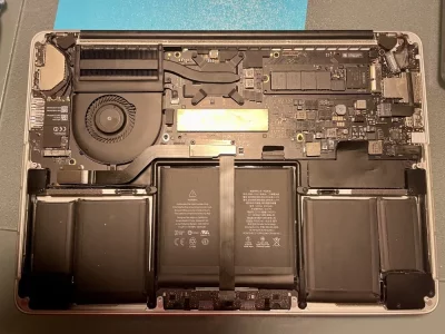

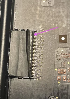

Bonjour, j'aurais besoin de vos conseils :
Sur un Macbook Pro Early 2015 après démontage pour remettre de la pâte thermique sur le processeur, certaines touches ne fonctionnent plus : le 6 du 1er rang et la touche retour arrière, azertyuio (le P fonctionne) mais les deux à droite, pas le H sur la 3ème ligne, pas la barre d'espace, bref ma question est :
La nappe est-elle endommagée (et laquelle ?) ? Je ne vois que celle du trackpad : est-ce la même qui connecte le clavier ? (le trackpad fonctionne).
Si vous avez des suggestions, elles seront les bienvenues car je me trouve désorienté.
Merci d'avance
