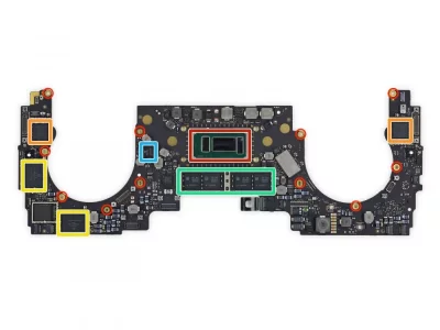

Sur iFxit c'est ce modèle-là... https://fr.ifixit.com/Tutoriel/Vue+éclatée+du+MacBook+Pro+13-Inch+Touch+Bar/73480 ...et tu n'as aucune raison de vouloir faire une photocopie de la carte mère, car il n'y a pas une pelletée de vis. Sur la photo, je les ai encadrés en rouge...
...je n'ai pas le sentiment que tu vas trouver très facilement cette carte mère et attention, avec un modèle TouchBar il n'y a pas de barrette mémoire, tout est soudé sur la carte mère, voir l'étape 8. Donc, attention à la carte mère que tu trouveras et la quantité de mémoire qu'elle contiendra, car il est impossible d'en faire une augmentation !
Merci pour la photo ça va m'aider. Mais c'était surtout pour les petites "pattes" qui sont fixées par 2 vis (ex à côté du ventilo) que je voulais avoir une photo en plus de la vidéo. Mais bon là c'est très bien je devrais m'en sortir. Quant à la carte mère oui bien sûr j'ai bien choisi mon modèle (fréquence, ram et ssd). J'aurais bien aimer prendre une 512 au lieu de 256 mais bin ça fait quand même 50€ de plus. Je l'ai prise sur ebay elle vient d'Allemagne

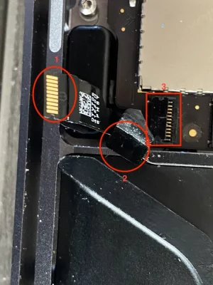

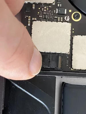

C'est bien, mais 3 photos, 3 endroits différents, ça n'aide pas ! Par exemple ici...
...est-ce que cette partie se soulève ? Si oui, pas de problème. Dans cette photo...

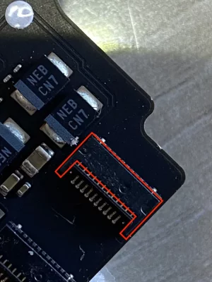

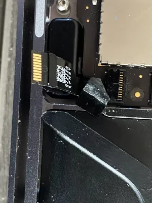

...vu les encoches, c'est confus. Il paraît logique que ce soit la partie 1 qui vienne en 3, mais où est le clip de verrouillage ? D'ou sort la partie 2 ? Dans la dernière photo...
...c'est un autre endroit de la carte mère. Mais il aurait fallu faire une photo sans la nappe, car est-ce que le connecteur sur la carte mère se soulève ou pas, je ne sais pas ? Il semblerait que oui, mais bon, il faudrait confirmation.

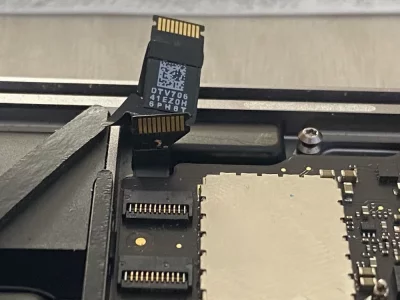

il y a 2 nappes et 2 connecteurs
voir photo
Et donc si c'est facile, ça se connecte comment?
La dernière photo est plus explicite...
...et par déduction, vu que ce sont des languettes sur les nappes qui sont en l'air, il faut glisser chaque languette sans son logement. Par défaut, tu as fait le démontage de l'ancienne carte mère, c'est quand même bien toi qui es à même de savoir comment retirer et insérer les extrémités de ces nappes, non ?
