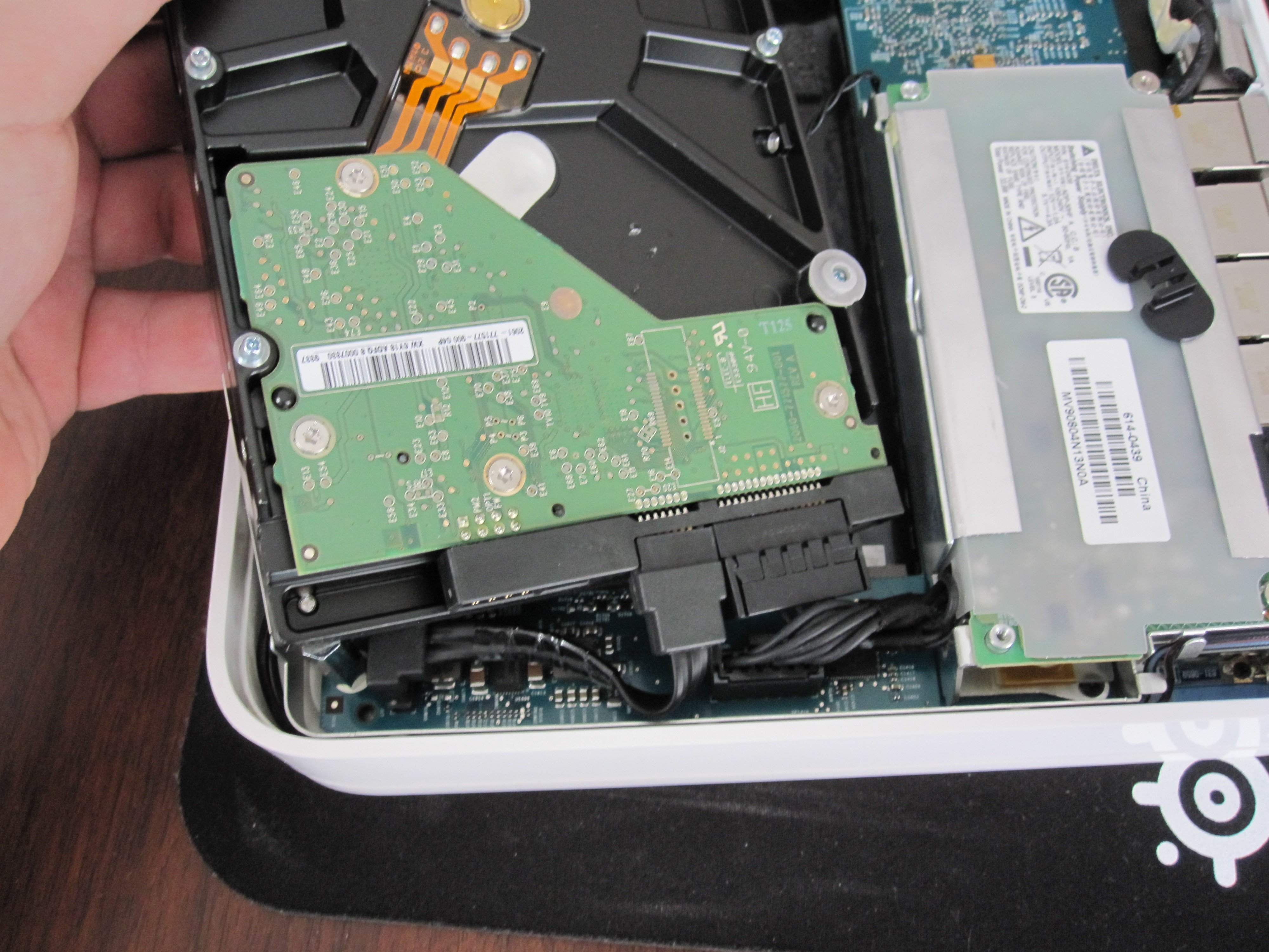

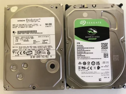

Salut,
Je viens vers vous parce que j’ai une vieille Time Capsule depuis presque 15 ans, une petite merveille, mais son disque dur est HS.
J’ai acheté un nouveau disque dur Baracuda mais il semblerait que c’est incompatible. Je suis allé dans un magasin certifié Apple qui m’a confirmé qu’il y a des problèmes de compatibilité et que c’est très compliqué de changer de disque dur (ce que je ne comprends pas puisqu’il y a plein de vidéos sur YouTube).
Et donc en observant bien la photo ci-jointe du vieux disque dur (à gauche), il semblerait qu’un Firmware Apple déddié était installé par défaut dessus. Ce qui expliquerait les problèmes de compatibilité…
J’ai beau chercher sur Internet des disque dur avec cette référence Firmware Apple HDD, rien n’y fait.
Avez-vous une idée? Quelqu’un a-t-il déjà changé son disque dur de sa Time Capsule ? Une piste ?
Je sais bien qu’un rack externe « usb » suffit, mais ce serait super parce que j’aimerais beaucoup garder cette petite merveille (design, time machine, wifi, chiffrement des datas…) qui fonctionnait très bien et que j’envisage le Mini M2 à venir ou un Studio et donc c’est pile poil sur le desk…
En vous remerciant bien,
Eric
Non normalement il n'y a pas de problème de compatibilité avec les disques dur et les "time capsule".
Tu peux même mettre des SSD, disque 2.5"...
Par contre suivant les génération la taille maximum du Disque dur est limité.
Regarder sur internet la taille maxi des disques supportés par ta time capsule.
Quel model?
Mais avec ton disque de 2TB cela ne devrait pas poser de problème.

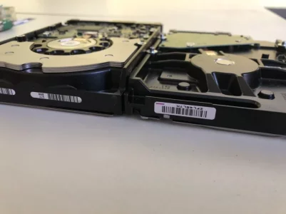

Par contre kil est plus fin, donc pour le remontage, car il est juste maintenue par le couvercle et 4 "picots", il faudra que peut-être le caler.
Oui pour la partie décollage du caoutchouc, sinon non c'est très simple.
Sur les plus récente "verticale" ça semble plus compliqué.
Oui sur un time capsule de 3ème génération passage de 1TB à 3TB (WD Green), puis test SSD, aujourd'hui elle fonctionne toujours mais sans disque, uniquement en borne Wifi.

.Par contre kil est plus fin,
C’est pas mal du tout le fameux iFixit (prems que j’y vais :cyclops:) :
« Si le nouveau disque dur est plus mince que l'ancien, vous devrez peut-être dévisser les entretoises de quelques tours pour éviter que le disque dur ne s'écrase dans l'appareil. »
vais voir ça aussi, merci.

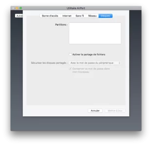

C'est parfaitement normal il n'apparaîtra jamais dans l'utilitaire de disque, l'utilitaire de disque c'est pour les disques directement connectés à ton Mac, SATA, Pcie, USB, Thunderbolt... pas pour les autres machines (Mac, PC, NAS...) de ton réseau.
La Time Capsule est autonome (un peu comme un NAS basique) avec son propre OS...
Il faut utiliser l'utilitaire airport. (si tu n'y arrives toujours pas, fait des captures de Utilitaire airport > Time Capsule > disques)

faut croire que ce soit effectivement un firmaware obligé
Probablement pas, mais plutôt une incompatibilité avec ton modèle de disque (trop rapide, trop gros, trop récent, secteurs 4k, etc.) ça c'est déjà vu sur d'autres appareils anciens. J'essayerais avec d'autres marques/modèle de DD avant de capituler.

Mais @3RIC passe par l'utilitaire de disque donc ça ne fonctionnera jamais, avec n'importe quel disque.
Car il faut passer par l'utilitaire airport.

Oui dans état: "le disque interne doit être réparé", c'est pas anormal, ça veut dire 2 choses: Qu'il n'est pas correctement formater donc parfaitement normal, c'est la Time Capsule qui doit le formater. Ou soit qu'il n'est pas compatible :(, ou la time machine qui a un problème, par exemple d'alimentation.
Quand tu cliques sur modifier, tu ne peux rien faire, pas de réparation , formatage, il n'est pas non plus visible?
Si tu peux fait une capture d'écran de Utilitaire airport > Time Capsule > disques
Par exemple sur ma capture c'est vide car il n'y a pas de disque.
Alors (de mémoire, et je ne peux faire des screens, je ne suis plus sur l’ordi qui est ailleurs) en cliquant sur « modifier », il n’y avait que les boutons « annuler » et « effacer » (ce que j’ai fait en espérant un quelconque déclenchement de quoique ce soit, idem, rien.
