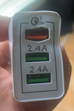

Mais normalement les 2 ports 2.4A devraient être directement reconnus?
Attention a la qualité avec les chargeurs USB:
