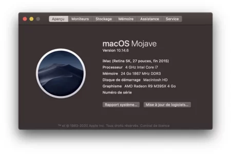

Par expérience non et en aucun cas cas avec CrossOver pour Catia. Imagine, j'ai cet iMac...
...donc sous VMware ou Parallels Desktop je n'ai pas de souci pour utiliser un logiciel comme 3DS Max ou Catia, car j'ai une bonne configuration. Sous 3DS Max, le ventilateur se met en route lors des rendus et j'ai un peu de latence. Ah oui, ma partition Windows 10 est dans un boîtier USB Thunderbolt donc je profite donc au maximum de la configuration matérielle de mon iMac.
Pour être clair, un 13" plus une petite configuration, si tu persistes, tu vas t'en mordre les doigts !
