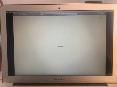

Du coup, confirmes tu ne pas pouvoir faire de reset SMC ou bien de démarrage en mode sans échec ?
Oui ! J'ai tout essayé avec un clavier externe
J'ai pu faire tous les reset possibles suauf le mode sans échec que je n'arrive pas à avoir
Je viens d'effectuer un diagnostique avec la touche D : Le trackpad et le clavier présentent un problème
J'ai un message qui me demande d'appuyer sur commande + G puis j'arrive sur une page SAFARI ( photo jointe ) mais rien ne se passe
Pour info la touche Maj ne s'allume pas
