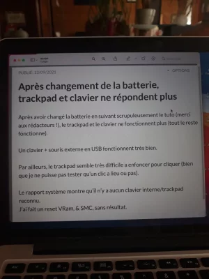

J ai trouvé ça sur le site IFixit, c'es ce qui a du m arriver . Par contre après changement de batterie il y a un mois le test me dit quelle a un problème donc je vais re ouvrir la bête
Je viens d ouvrir le MBP , j ai vérifier les connectiques et j ai appuyé légèrement sur toutes . J'ai remonté et ca refonctionne Super
