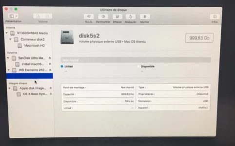

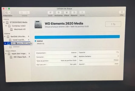

Tu peux montrer toute la fenêtre ? Idem pour le disks2 ?
Et poste nous aussi aussi les copies d'écran de information (icône en haut à droite des fenêtres de Utilitaire de disque).
Basic64
24 Juin 2020
28
Il faut que je me mette sur WD Elements et choisir effacer, puis option renommer + mac OS étendu journalisé + guid ?
Merci encore pour l'aide.

Bon j’ai tenté le truc et le disque externe est ok avec une partition montée. Je tente une installation d’iOS via internet, mais plein de messages d’erreur comme lorsque je tente une install sur le disque dur du Mac (target not convertible to APFS, no native mechanism to verify Basesystem/AppleDiagnostics...)
Des idées?
Voir la pièce jointe 179903 Voir la pièce jointe 179905

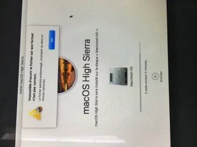

C'est toujours High Sierra que tu essaies d'installer ?

Oui en passant par internet cmd/alt/R. Tu me conseilles d'essayer d'installer le système d'origine Lion sur le disque externe?
J'ai fait un essai et j'ai eu le message suivant (un gros paquet) "localhost install mac os x lion: chunk validation failed, retrying..."
J'ai vu que la connexion était en wifi du coup je l'ai désactivée pour passer par ethernet mais j'ai eu le même message.

La clé usb de boot se charge mais la barre reste au maximum indéfiniment. J'ai redémarré avec la commande alt/cmd/R pour avoir accès un terminal et suivi tes instructions. A priori formatage ok. Je refais un essai d'installation.

L'installation reste bloquée à 2 minutes. J'ai récupéré l'historique d'installation ça peut certainement aider pour voir où est le problème (j'ai enlevé certaines lignes redondantes et posté en 2 fois car message trop de caractères):

Le formatage passe sans difficulté. Le rapport d’erreurs est illisible pour moi. Je comprends juste qu’il y a des alertes concernant l’APFS et des Updates.
Une solution serait d’effectuer l’installation sur un support externe.
As tu une clé de 32 Go ou un disque utilisable?
Basic64
24 Juin 2020
28
J'ai un disque externe je publie le diskutil (c'est le disque 4 qui fait 1To). Bon en fait j'ai le même type de messages d'erreur à l'installation du système sur le disque externe: afps, no native mechanism, etc.
Un autre idée? Demain j'aurai accès à un autre mac sur lequel je pourrai crééer une autre cle usb bootable et un autre disque externe bootable. Mais il y a peut être d'autres choses à tester? Merci encore pour l'aide en tous cas.

Effectivement, tenter une autre clé de puis un autre Mac.
As tu essayé de démarrer avec la combinaison Option + Commande + R jusqu’à un globe en rotation et une demande de connexion internet?
Basic64
24 Juin 2020
28
Oui j'ai fait avec le globe puis réinstallation du système mais j'ai les messages d'erreur cités plus haut. J'ai tenté un boot sur disque dur externe avec High Sierra en installation: la barre progresse jusqu'au bout puis plus rien ne se passe (comme avec ma clé usb de boot).
Une autre idée avant mise au rebut?
