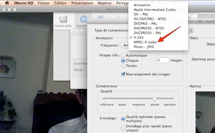

Effectivement iMovie 6.04 HD (qui fonctionne toujours sur Mavericks et sans doute aussi Yosemite), comporte bien ce Codec Video quand on choisit d'exporter "Video vers Quicktime" puis en cliquant "Options"

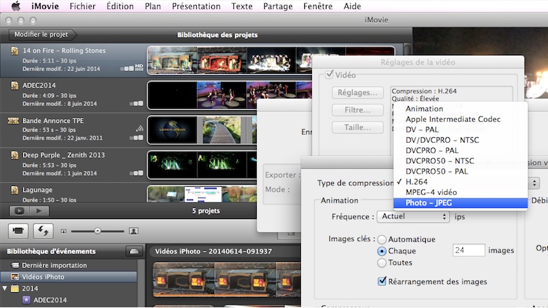

Avec iMovie 9, en choisissant Partage puis Exporter à l'aide de Quicktime, puis Video vers Video Quicktime, on trouve les mêmes possibilités de Codecs
