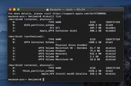

Comme je disais dans ma présentation, je rencontre un problème avec un MacBook Pro 15" de mi 2012.
C'est un Macbook que mon beauf m'a cédé sans le réinitialiser. J'étais sous Mojave, j'ai donc téléchargé Catalina, créer un disque externe bootable avec Keylifornia dans l'idée de le réinitialiser pour repartir d'une installation propre et vierge.
Mais impossible de démarrer en mode de récupération. Au démarrage, impossible d'avoir accès au menu recovery via "cmd + R" ou de choisir le boot via "alt"...
Si l'un d'entre vous à une idée. N'hésitez pas... Je suis preneur.
Merci d'avance.
    634 KB · Affichages: 390

La distribution semble correcte. Tu devrais pouvoir démarrer en mode recovery avec CMD+R (il faut garder les touches enfoncées pendant tout le démarrage ) .
Sinon tentes Option + CMD + R ou Maj + Option + CMD + R pour un démarrage par internet .
Ta clé a une table de partition Windows et non Mac. Tu ne peux booter dessus

Aucune de ces combinaisons fonctionnent... La seule qui fonctionne est le démarrage en mode sans échec.
A priori, tu démarres sans problème ta session normale . Il n’y a pas d’anomalies. Je ne comprends pas pourquoi le mode secours ne fonctionne pas.
Clé bootable attachée au Mac, qu’as tu dans > Préférences Système > disque de démarrage

Il te reste à tenter de redémarrer normalement avec ta clé de boot attachée pour voir si tu la vois dans les préférences système.
Je viens de remarquer ton disque disque externe à une partition Windows et non Guid. Tu ne peux donc logiquement pas booter dessus
Quand je formate ma clé :
Format : Mac OS étendu
Schéma : Table de partition GUID ou Enregistrement de démarrage principal (MBR) ou Table de partition Apple
Je choisis quoi ?
Mais ce que je n'arrive pas à comprendre c'est que normalement KEYLIFORNIA devrait me la formater non ?
Par contre, je veux bien avoir un problème avec ma clé mais ça n'explique pas pourquoi CMD + R ne fonctionne pas...

Je ne connais pas keylifornia. Normalement ces logiciels formatent....en effaçant tout ce qui existe sur le support.
Il faut Guid...MacOS étendu insensible à la casse sauf pour Catalina qui demande l’APFS mais s’installe sur la clé en MacOS étendu
Toutefois si tu arrivais à démarrer sur ta clé, ça te permettrait de re installer Catalina ou de formater complètement ton disque si tu voulais repartir de zéro .
Le plus simple pour créer un disque amorçable est d’avoir une clé de 16 Go par exemple uniquement dédiée à ce boot et d’´utiliser la méthode Apple via le terminal
Tu crées ta clé via l’utilitaire selon les prescriptions Apple Guid, APFS pour Catalina

Donc clé créée selon la méthode Apple, visible dans disque de démarrage. Je choisis la clé et je redémarre.
Bingo !!! Ça fonctionne !!!
Réinstallation en cours...
Merci bcp OYAPOQUE !!!
Super. La partition était visible dès ton premier message mais j’ai regardé trop vite.
En effet mais j’ai refait la manip plusieurs fois avec le bon format de partition mais c’est Keylifornia qui a mon avis posait problème. Dès que j’ai suivi la méthode Apple, ça a fonctionné.
