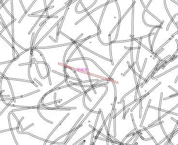

Je précise que le dessin en question est fait sur iPad avec Adobe Draw que j'exporte ensuite sur Illustrator.
    106,5 KB · Affichages: 250
On voit mieux que ton fichier est trop complexe, tes traits sont des boucles.
Quel a été le processus de création ? Vecto d'une image, ou jeté de traits d'une épaisseur définie avec une tablette graphique ?
Vu le fichier joint, c' est du tracé vectorisé. Tu utilises sans doute le pinceau, et pas le crayon.*
Sinon, petite déception, je m' attendais a du figuratif, et c' est de l' abstrait que tu fais.
En voyant çà, a la limite; moi , je te suggererais de faire çà sur des toiles, avec un pinceau fin, et de l' encre de chine, en tableau. Je pense que çà pourrait donner un résultat esthétique interressant, a voir...
dessin au crayon dans Adobe Draw, je me suis rendu compte tardivement que le trait est une boucle et je n'ai pas trouvé le moyen de faire autrement, ni de transformer cette boucle en trait...

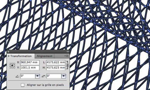

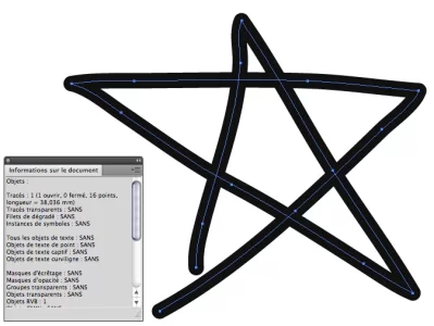

Sur ta capture en mode tracés – et sauf si tu as appliqué une décomposition sur les tarcés – on voit que Adobe Draw transforme le tracé avant export vers Illustrator.
Sur ce détail, on voit bien comment le tracé est transformé. Draw crée une fusion et un contour pour un tracé.
Du coup, rien d'étonnant à ce que ton fichier fasse 800 Mo…
Ni qu'il soit difficilement manipulable.
En mode tracé ou aperçu, l'aspect reste le même…

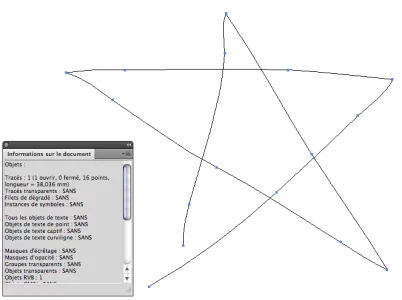

Dans illustrator, en exemple, un tracé en mode aperçu
Le même en mode tracé
Tu remarqueras sur la capture, la palette Informations. Dans son menu contextuel, tu peux choisir d'afficher les Objets. C'est avec cette fonction que tu connaitras le nombre de pts, tracés, etc.
Pour moi et sans connaître Draw, je pense qu'il alourdit inutilement le poids du fichier.
Essaie de faire une illustration similaire directement dans Illustrator, tu seras surpris amha !
Merci pour ta réponse,
Oui, absolument, je vais donc renoncer à Adobe Draw puisqu'un simple point devient un cercle o_O.
Comme je l'ai dit plus haut, je ne peux pas utiliser Illustrator sur l'iPad car il ferme les tracés dont les extrémités sont rapprochées (je ne comprends d'ailleurs pas pourquoi il n'est pas possible de désactiver cela :shifty:).
Pour l'instant, je vais utiliser Affinity qui semble marcher correctement et que je peux expédier dans Illustrator via le PDF.
Par contre, tu peux quand même essayer d'allèger ton fichier en appliquant fusion ou réunion dans la palette pathfinder. Fais ça en mode tracés.
Si l'export Draw vers Illustrator a ajouté des tracés transparents – donc a doublé les tracés vectoriels – des masques et j'en passe, ton fichier va "maigrir" lors du pathfinder.

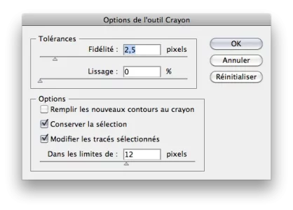

Dans les préfs, magnétisme ou dans le menu Affichage => magnétisme du point
Non, pour l'outil crayon il faut afficher les options d'un double-clic sur l'outil.
Illustrator sur iPad ferme obligatoirement les tracés si les deux extrémités ne sont pas très éloignées l'une de l'autre et je n'ai trouvé aucun moyen d'y rémédier :mad:
Pareil, ça se règle dans les options de l'outil.

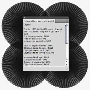

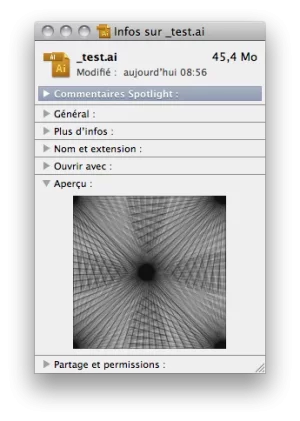

Petit test
180.160 tracés,
1.441.800 pts,
28.363.782 mm (vingt-huit kilomètres)
Zoomé à 600 %
Plan de travail 100 x 100 cm 1 m²
Surface vecteurs 450 x 450 cm 20,25 m²
Poids fichier 45,4 Mo
C'est plus raisonnable ! ;) :D :D

Mais comment fais-tu ? :eek::eek::eek:
