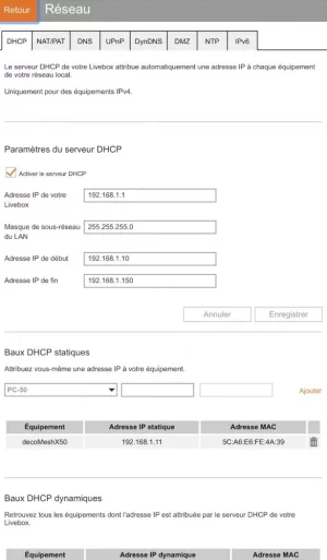

2- Dans l'onglet DHCP, en profiter pour attribuer une IP fixe au routeur TP Link Deco:
