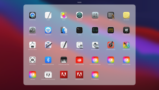

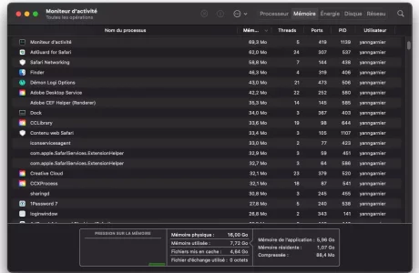

Je suis passé récemment sur macOS et certaines choses restent assez confuses pour moi, notamment la bonne procédure pour supprimer proprement un logiciel.
J'ai mis fin à mon abonnement Adobe et donc supprimé la suite Creative Cloud. Je suis passé par le Finder/Applications et placé les softs dans la corbeille. Malgré cela j'ai toujours des processus liés à Adobe qui tournent en fond de tâche et des icônes Adobe persistent dans le Launchpad.
Si quelqu'un peut me guider pour faire un brin de ménage, je suis preneur !
D'avance, merci

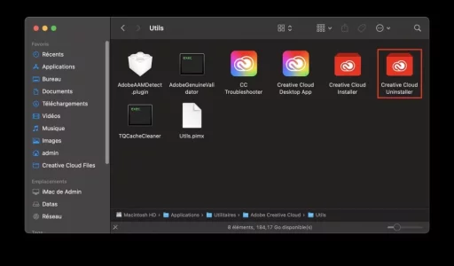

je suis passé par le Finder/applications et placé les soft dans la corbeille.
Mauvaise pioche, il fallait allez dans Macintosh HD/Applications/Utilitaires/Adobe Creative Cloud/Utils...
...et tu avais un fichier de désinstallation. Tu peux relancer ce fichier et voir ce qu'il se passe, mais ce qui est sûr est qu'il te faudra faire un nettoyage manuel de beaucoup d'occurrences.
