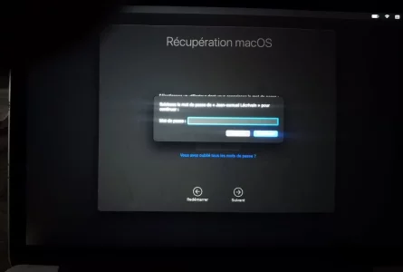

Lorsque j'utilise la clé de boot avec cmd+alt+R donc, il me demande le mot de passe de l'ancien utilisateur, il y a des données sur le disk et pas assez de place pour installer l'OS. C'est donc la raison pour laquelle j'ai souhaité effacer et j'ai le même soucis je ne peux pas effacer le disk avec l'utilitaire depuis mes premiers essais avant même mes "bidouillages". Déjà il n'arrive pas à le démonter.
Tu peux faire une photo de cet écran ou il te demande le mot de passe de l'ancien utilisateur, c'est important.

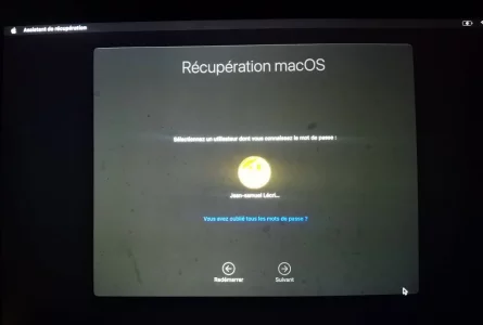

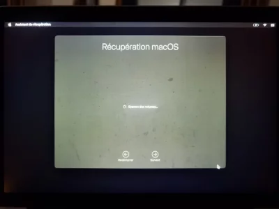

Oui en effet pour la clé de boot je démarre avec alt seulement et voici l'écran où après avoir passé le chargement de la clé (écran pomme) et l'examen des disques, je dois choisir l'utilisateur et entrer le mot de passe :
Tu as essayé de cliquer sur "Vous avez oublié tous les mots de passe" ? Il te propose quoi ensuite ?
