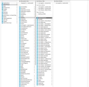

C'est çui-là -->
7,0G    /private/var/folders/zz/zyxvpxvq6csfxvn_n00000s0000068
  • c'est simple ( :hilarious: ) --> le dossier se termine par 68 - tu ne peux pas te tromper
Passe la commande :
open /private/var/folders/zz
  • qui ouvre le dossier zz dans une fenêtre du Finder. Vois si tu peux benner le dossier machin....68 et vider la corbeille.
Si oui > passe la commande :
df -H /System/Volumes/Data
  • qui remesure (en Go) l'occupation des blocs (Used) du volume-Données & l'espace libre global (Avail) dans le Conteneur apfs
C'est çui-là -->
Passe la commande :
Air-de-Jen:~ Jen$ df -H /System/Volumes/Data
Filesystem     Size   Used  Avail Capacity iused      ifree %iused  Mounted on
/dev/disk1s1   121G    74G    33G    70%  582590 1182259890    0%   /System/Volumes/Data
Air-de-Jen:~ Jen$
Tu es tombée de 88 Go d'occupation du volume-Données => à 74 Go. Gain : 14 Go.
- je ne pense pas que tu puisses mieux faire (à moins d'élaguer dans tes données personnelles).​
Super ! je te remercie infiniment pour ton temps, c'est 14G que je n'aurais jamais trouvé sans ton aide. Et en plus j'ai appris pleins de choses !;) Merci beaucoup, je te souhaite une excellente fin de journée !

Merci, cependant je ne trouve pas dans le contenus de Caches, le dossier caches enveloppe que je ne dois pas supprimer.
Voici mes fichiers :
Il n'est pas question d'un dossier nommé Caches enveloppe. ;) macomaniac voulait dire que tu peux supprimer les sous-dossiers, mais tu dois garder le dossier enveloppe, autrement dit le dossier Caches (qui sert d'enveloppe aux autres, en quelque sorte), dont la présence est nécessaire au bon fonctionnement (peut-être). Même remarque pour le dossier Mobile Documents, bien entendu...
