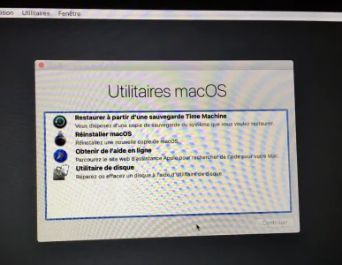

à la commande pomme R, j'ai une capture d'écran que je te joins ...
    133,9 KB · Affichages: 134
C'est bien l'écran de la session de secours. Tu as un terminal tout en haut de l'écran > menu Utilitaires. Passes-y la commande :
csrutil disable
  • puis redémarre normalement pour réouvrir ta session d'utilisateur.

à la commande pomme R j'ai cet écran
    133,9 KB · Affichages: 129
L'écran que tu affiches est celui de la session de secours -->
- tu as un terminal tout en haut de l'écran > menu Utilitaires. Passes-y la commande :​
csrutil disable
  • puis redémarre normalement (Menu  > Redémarrer) pour réouvrir ta session d'utilisateur.
De retour dans ta session > passe la commande (copier-coller) :
sudo find -x /System/Volumes/Data -d 1 -regex '.*[^\.\].*' -exec sudo du -shx {} +
  • la commande mesure (en Gi = gibibytes : base 2) les objets de 1er rang du volume-Données (fichiers ou dossiers / visibles ou cachés). Elle est très lente d'exécution : attends le retour de l'invite de commande : ProBookMac-de-YtY:~ yty$ en signal de fin.
Poste le tableau dans un Bloc de code.
