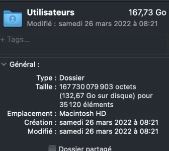

Sujet unique Comment libérer le stockage « Autre »
Et comme Ableton est lui aussi dédié au son --> j'imagine qu'il n'y rien à supprimer encore dans ce dossier de préférences.
- si l'on résume cette enquête sur l'occupation du volume : les logiciels dédiés au son sont responsables du principal de l'occupation. Tu n'as pas dit ce qu'il y avait dans le dossier Partagé des Utilisateurs --> voir si tu peux gagner de la place dans ce dossier. Tu pourrais alléger carrément les contenus des Téléchargements de ton dossier de compte. Enfin : les 77 Go de blocs sur-occupés dans le volume Data restent sans explication : tu n'as pas dit si tu avais une sauvegarde actuelle de ton volume Data (ce qui serait prudent - vu l'ensemble des logiciels de son installés et ce qui permettrait de comparer sa taille à l'occupation du volume source).​
Bien posté (quoique en triple exemplaire). Le volume principal Macintosh HD a une occupation de 103 Go + 6 Go de volumes auxiliaires = 109 Go. Ce qui ne laisse que 12 Go d'espace libre.
- passe encore la commande (copier-coller) :​
diskutil ap listSnaps disk1s1 ; csrutil status
  • qui : liste d'éventuels instantanés (rétenteurs d'espace disque) qui seraient associés à Macintosh HD > puis affiche le statut du SIP (protocole de sécurité dont l'activation gênerait une mesure à venir des groupements de fichiers dans le volume)
Poste le retour (en un seul exemplaire ;)).
Oui en effet j'ai posté 3x lol
voilà le résultat:
Last login: Tue Apr 12 20:35:30 on ttys000
MBPdeChistophe2:~ CRI$ diskutil ap listSnaps disk1s1;csrutil status
No snapshots for disk1s1
System Integrity Protection status: enabled.

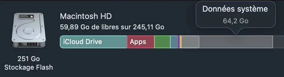

À mon tour d’avoir besoin d’aide sur ce sujet...
J’ai un MBA M1 (12.3.1). L’espace libre sur le disque fluctue fortement. Au plus bas, je suis descendu autour de 20 Go (j’avais alors utilisé une commande terminal que je ne retrouve plus, libérant beaucoup d’espace (mais pas totalement - je ne sais plus exactement ce que c’était, un truc du style « état des applications »).
Je ne l’ai pas utilisé pendant 15 jours et ce matin en l’allumant, je n’avais plus que 46 Go de livre alors que j’avais 77 Go de libre il y a quinze jours. Je n’utilise pas Time Machine sur ce mac et je n’ai pas de « snapshot » (j’ai essayé de suivre quelques conseils dans les premières pages de ce sujet mais j’avoue avoir un peu de mal).
Ce qui est assez dingue, c’est que j’ai désormais 59Go de libre, sans intervention de ma part... Ce matin les données système étaient autour de 80 Go, elles ne sont plus qu’à 64 maintenant... Ce qui est tout de même beaucoup puisque j’estime que j’étais environ à 50% d’espace libre avant que ces soucis ne démarrent.
Pour espérer gagner un peu de temps, voici deux commandes que j’ai passées sur le terminal. En espérant que ça soit utile. Merci beaucoup d’avance.
Sébastien

Truc de fou, alors que je n’ai pas touché l’ordinateur depuis lundi, l’espace libre est remonté tout seul à 75 Go... Je n’y comprends rien...
Également, je ne sais pas si c’est utile mais allons-y... Je ne pensais pas avoir autant.

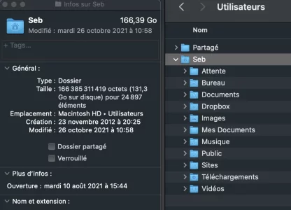

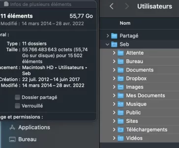

EDIT 3 : J’ai peut-être une piste... Si je fais l’inspecteur sur mon dossier « maison », j’ai 166 Go de pris. Par contre, si je fais pareil sous tous les sous dossiers, là, je n’ai que 55 Go de pris. Est-ce qu’il y aurait des fichiers cachés ?
Capture d’écran 2022-04-28 à 09.12.17.webpCapture d’écran 2022-04-28 à 09.12.29.webp
